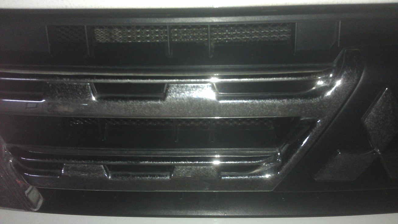

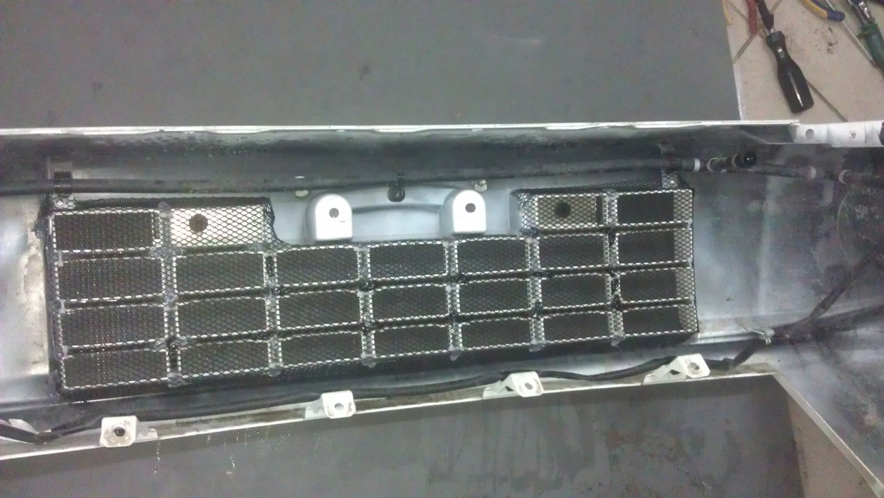

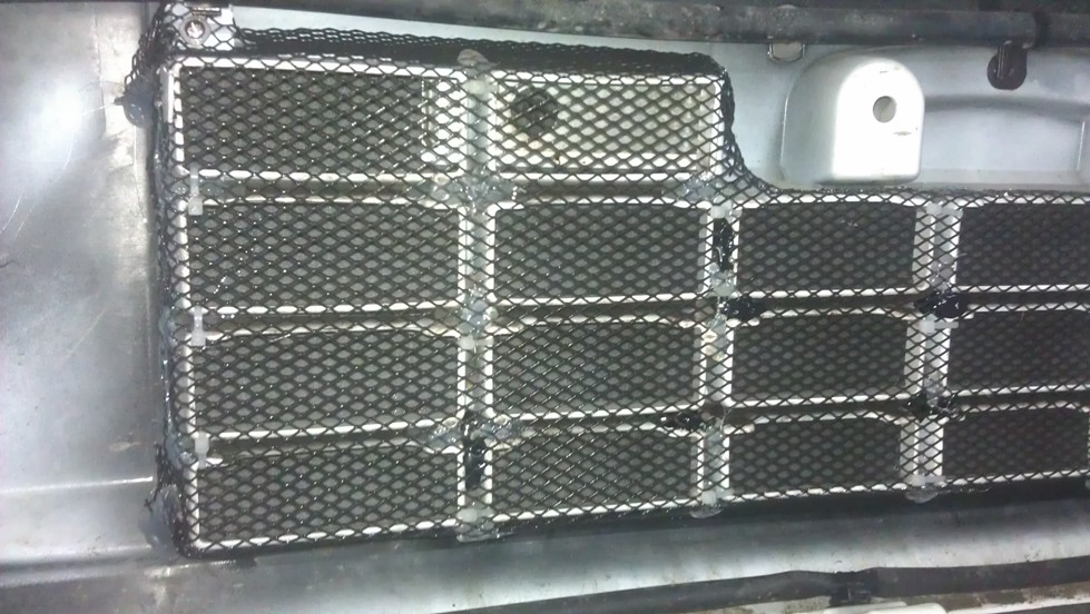

Установил сетку на решетку и в нижнюю часть бампера. Устанавливал не сам. Отдал 4500 за все. На вопросы касательно бюджетности начхать. Где ставил не пишу, т.к. не хочу быть обвиненным в рекламе. Если кому будет интересно - отправлю инфо в личку. Сделано профессионально и на мой взгляд, довольно крепко. Дальше покажет эксплуатация. Крепили хомутами в цвет, а таже каким-то клеем и каким-то вибросоставом. В отдельных местах использованы саморезы. Фотографировал на гайку от колеса, поэтому на качество фото не ругайтесь
Вид на бампер изнутри
Поближе
Фальш-радиаторная решетка изнутри
Итог вблизи

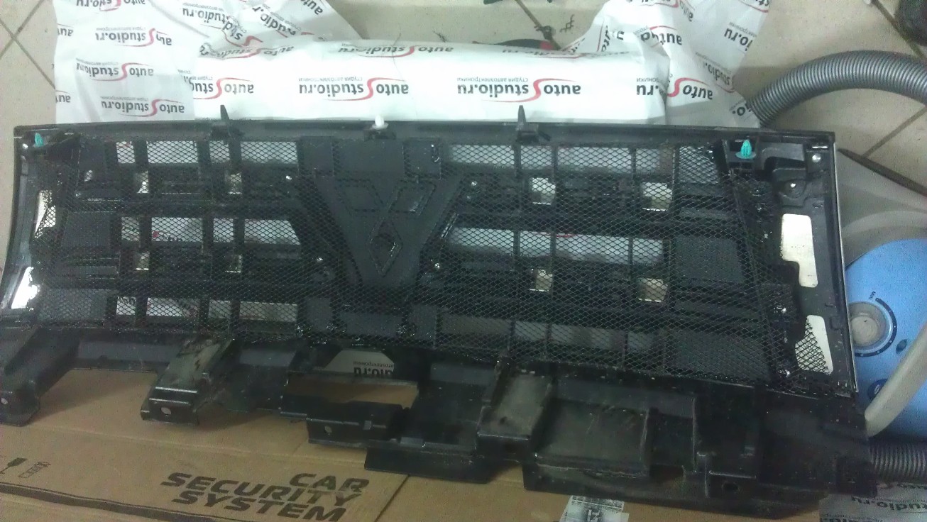

всем привет!я тут замарочился как LugTerr и все получилось супер))))купил сетку на рынке в кунцево большого размера из алюмишки крашеную в черный цвет за 600р,холодную сварку за 290 и пластиковые хомуты за 150р а и еще саморезы за 30руб!заморочился вообще во дворе,решотка радиатора снимается 5 минут,снял ее,отрезал от сетки кусок(бокорезами)и в нижнию часть бампера закрепил ее на хомутах(хомуты черные)а саму решотку забрал домой нафигачил на нее сварки,подождал(немного передиржал и когда стал закручивать саморезы она стала трескатся,пришлось засверливать перед закручиванием)сетку вырезал в размер и все))))спустился вниз и все сабрал обратно,получилось вообще бомба)))P.S еще когда я все это делал заодно и сигнал дабавил к родным(решотку всеравно снимал),поставил два блина HELLA,теперь на сигнал жмешь звук как у паравоза)))))
