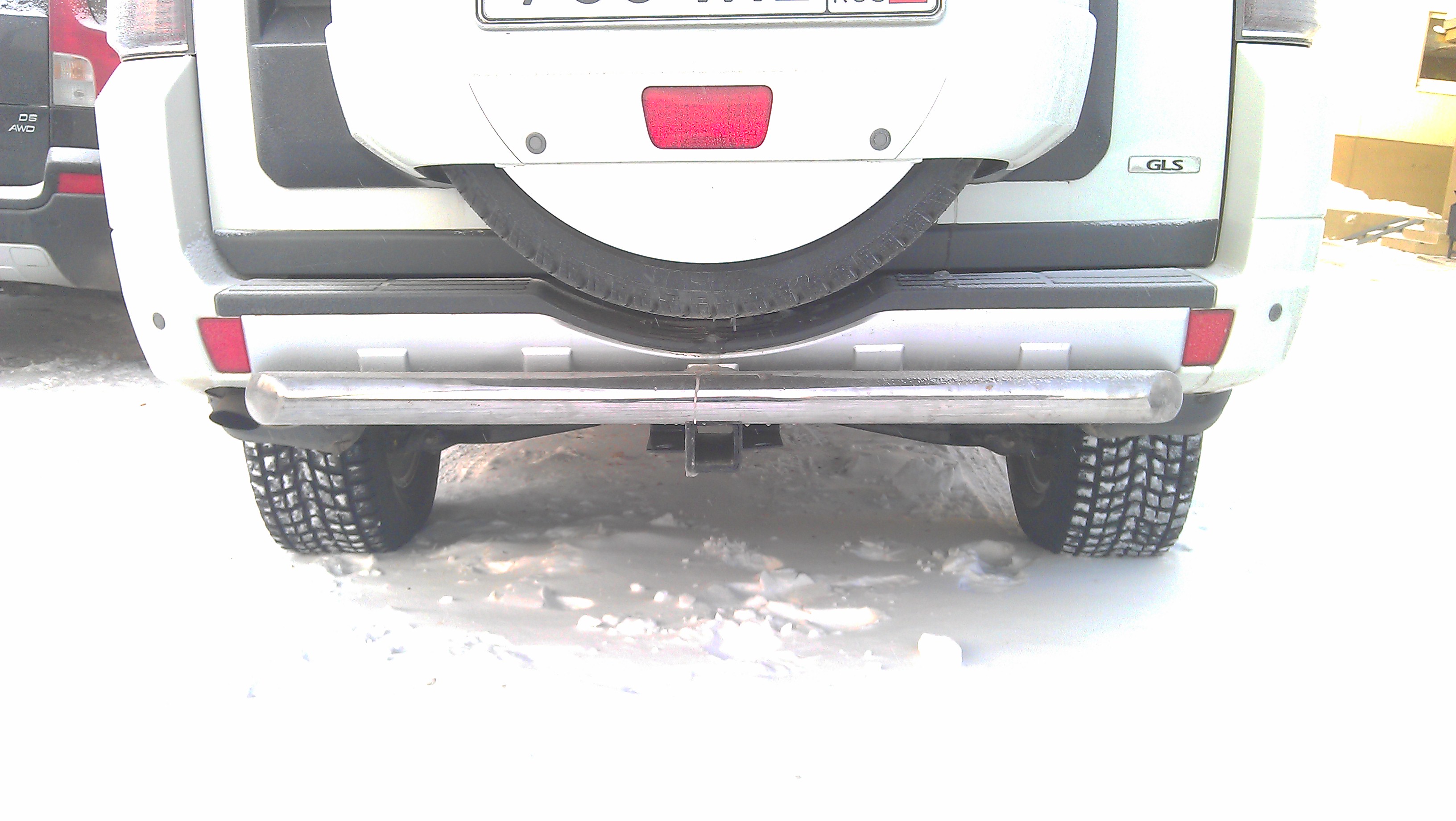

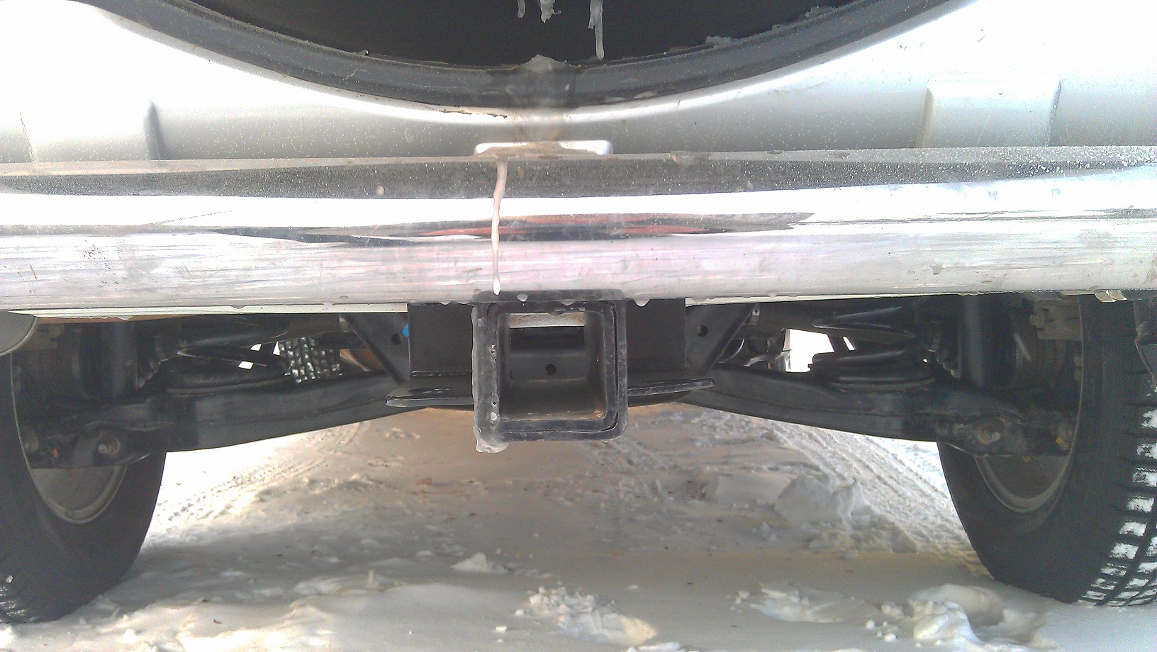

Наконец то поставил фаркоп (амер. квадрат) встал как родной, только пришлось убрать балку с проушинами, но думаю по бокам к фаркопу приварить. Кому надо могу поискать ссылку магазина в котором заказывал стоимость что-то около 6т.р., не реклама.

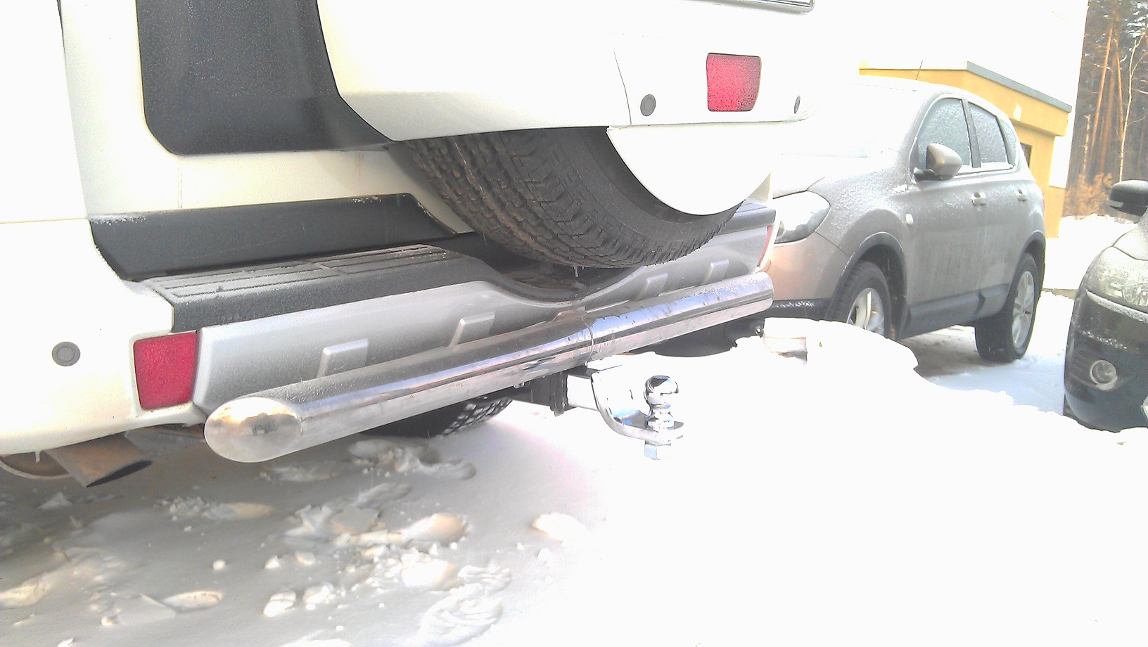

Сообщение GOLD » 30 янв 2013, 10:07
GOLD
Сообщения: 99
Re: УСТАНОВКА ФАРКОПА
Сообщение GOLD » 30 янв 2013, 10:09
Где то вот так выглядит, если нужны еще фото обращайся. Но я думаю, что квадрат намного универсальнее и выглядит намного лучше остальных плугов.

Буксировочные проушины она не сильно закрывает, т.е. ставить можно без проблем. Я еще усиливал ее крепление проваривал косынками. Диаметр это 76мм. А по поводу того, что пишут, что не защищает, то это не совсем так, все равно лучше уткнуться трубой чем бампером. Я подвисал на задней трубе, лучше чем на бампере, утыкался передней в булыжник тоже лучьше чем бампером, боковая на пороге погнута немного, но я считаю, что это лучше чем парог сломать. Я не знаю конечно некоторые пишут, что трубы как фольга мнуться, может у меня крепче (толщина стенки около 2мм-достаточно тяжелая). Выбор конечно за Вами, но я нисколько не жалею, что они есть. На машине езжу на охоту, рыбалку, машину сильно не жалею без фанатизма конечно но бывает всякое, т.к. машина нужна для удовольствия а мое удовольствие это лес, хотя есть и УАЗ, но в основном катаюсь на паджеро.

Так не бывает, снимаешь проушины и на их место ставишь силовую часть фаркопа в идеале подходит без подгонки, а уже на все это цепляется красота... А зачем нужны проушины если установлен фаркоп, за него ведь удобнее цепляться.

Выше же написано где брался фаркоп. Снимаешь буксировочные проушины на их место ставишь раму квадрата, единственная сложность бачок или осушитель кондишенна открутить и то только потому, что подлазить неудобно. А так установка занимает минут 20 макс.
