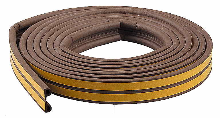

Наконец-то решил проблему с гремящим бардачком!Обклеил по периметру панели, где крышка прилегает к панели, самоклеящимся оконным уплотнителем. По составу что-то близкое к резине. Около 1 см в ширину и 1 см в толщину. Их много видов, выбрал тот, что на фото. Практически не заметно, выглядит как "там и должно быть" :wink: Теперь крышка плотно прилегает и не гремит.
Такой же уплотнитель засунул между горизонтальной частью панели ( где коробка передач) и вертикальной частью панели (где климат). В общем наслаждаюсь долгожданной тишиной.
Продается этот уплотнитель практически в любых строительных магазинах и на рынках, стоит что-то около 20 рублей за метр!
Уплотнитель выглядит приблизительно так. Продается сдвоенной лентой.

Дешево и сердито. Незнаю почему, но у меня ничего не гремит. Хотя шумоизоляцию делал, но ни бардачек ни торпедо, ничем не обклеивали.

У меня гремела именно крышка. Не думаю, что шумоизоляция решила бы проблему.. Хотя все равно собираюсь ее (шумоизоляцию) делать :wink: Может посоветуете проверенную контору,где сделают нормально, без отрезанных подушек и т.д. Живу в Москве.
