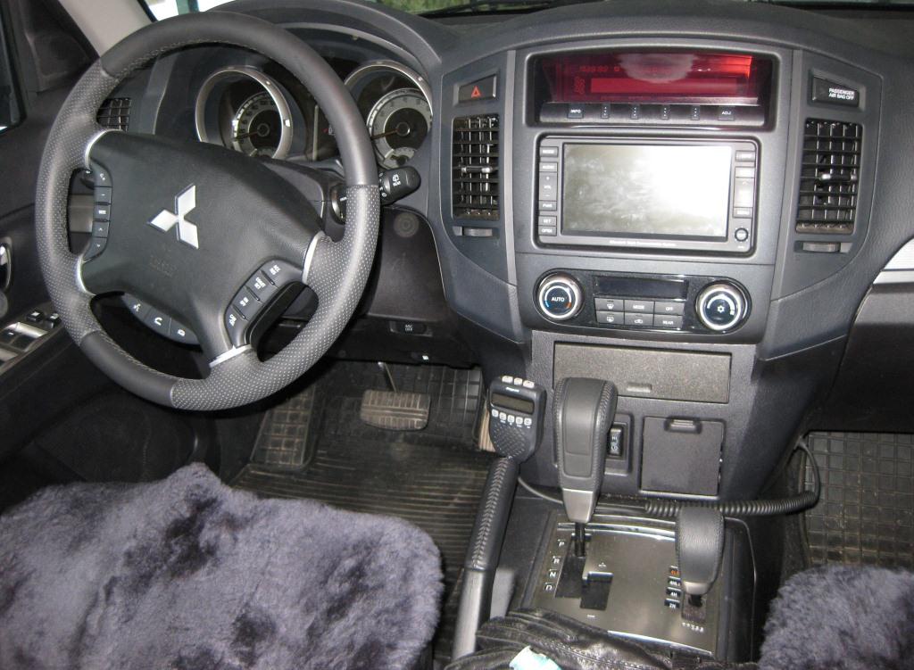

Какая модель рации и антены у вас стоит Виктор?Можно фото как встроена в подлокотник?Неохото сверлить машинку)))
Viktor707
Сообщения: 585
Re: Си-Би радиостанция в Паджеро.
Сообщение Viktor707 » 30 окт 2012, 21:23
SerVanTos писал(а):Какая модель рации и антены у вас стоит Виктор?Можно фото как встроена в подлокотник?Неохото сверлить машинку)))
Это Megajet 555,её вообще можно поставить куда угодно,сам блок в багажнике у меня.

так стоит СБ рация у меня (Megajet 555 установлена внутри торпедо над бардачком)
