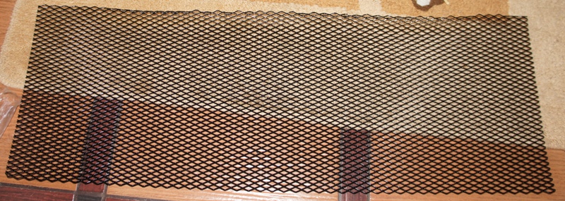

1. Сетка.

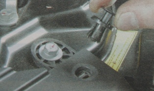

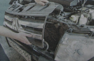

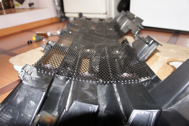

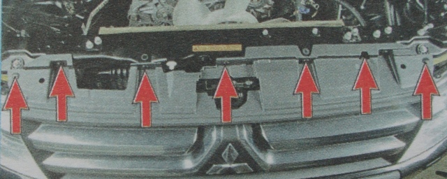

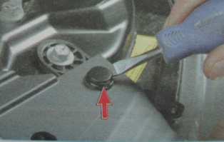

1. Снятие решётки: крепится шестью фиксаторами.
2. Ножницами вырезаем сетку по размерам решётки.

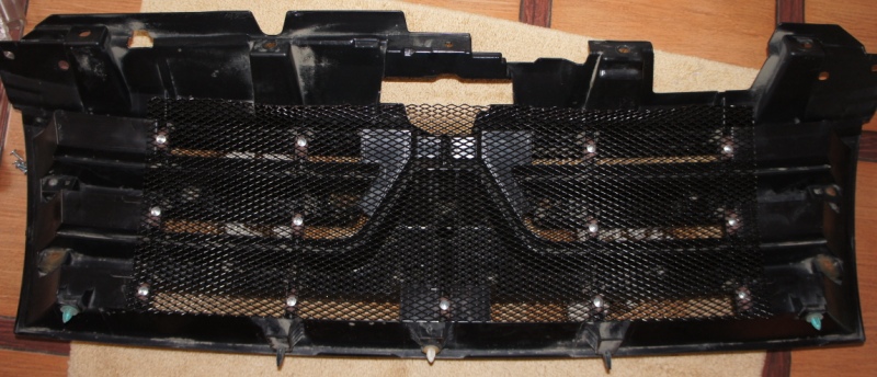

3. Тщательно моем решётку, устанавливаем в местах крепления сетки к решётке кусочки "холодной сварки".
02. решётка.JPG (142.5 КБ) 28847 просмотров
4. Прикладываем вырезанную из сетки заготовку и пока "сварка" не застыла саморезами аккуратно прикручиваем сетку к решётке.

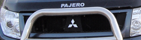

Конечный результат.
5. Минут через 20, когда "сварка" застынет, идём к автомобилю и устанавливаем решётку в обратном порядке.
Фото крепления решётки радиатора брал с книги по ремонту и эксплуатации Паджеро4 (спасибо авторам за её создание).

Т.е. получается, что саморезы вкручиваются в "сварку"?
Подполковник
Сообщения: 1083
Re: Установка сетки на решётку радиатора
Сообщение LugTerr » 06 фев 2012, 14:10
Mishania писал(а):...Т.е. получается, что саморезы вкручиваются в "сварку"?
LugTerr писал(а): 4. Прикладываем вырезанную из сетки заготовку и пока сварка не застыла саморезами аккуратно прикручиваем сетку к решётке.
Саморезы прикручиваем в ещё не застывшую массу и дожидаемся пока застынет.

Не знаю про саморезы... По мне проще было на пластиковые стяжки посадить. Это уже обсуждали... Просто саморезы и холодная сварка как-то сложно несколько... Взял сетку прислонил и стяжками закрепил.... Лишнего ничего не видно, держится крепко и все делается в момент.... Надо сетку поменять - просто перекусил стяжки и все..., потом на новые посадил...
У меня на стяжках стоит...

Так стяжки же будет видно с "лицевой" стороны. А для чего менять сетку? Я понимаю, причин много много найти для замены сетки, но я думаю проблем не должно быть со сменой сетки, прикрученной на саморезы в "сварку".
Просто с использованием "сварки" по-моему сетка выглядит более эстетичнее.

Вот вариант на черных пластиковых стяжках. Снимал на мобилу, но вроде как видно. Стяжки просунуты в невидимых местах. Все аккуратно, просто и быстро. Лишние "языки" у стяжек откусаны.
