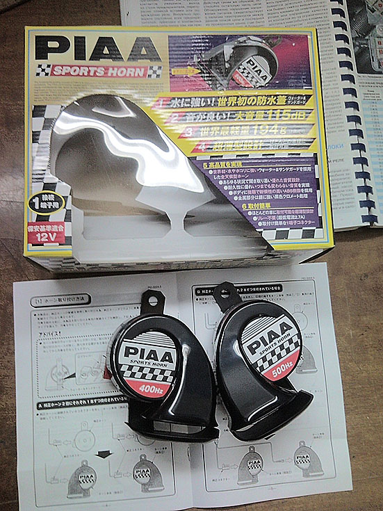

Все! Вопрос для себя я этот снял. Сегодня приобрел сигнал и установил. Очччеень доволен! Уже не бибикает, а фафакает... Изображение
Звук офигительный!
Значит уточняю и рекомендую. Конкретно подобрал себе модель - PIAA 400HZ+500HZ Sports Horn HO-1. На то что вначале и обратил внимание. Моделей подобных две. Одна одноконтактная модель НО-1, вторая двухконтактная НО-2. Зелез я к себе под капот - там штатные стоят одноконтактные. Поэтому я взял себе одноконтактные. Цена вопроса - 2800 рублей. Кстати, двухконтактные дороже, где я покупал они стоили 4100 рублей, но это теже самые и не вижу необходимости даже иметь дополнительную проблему со вторым контактом.
Что замечательно - встали вместо штатных и переходники подошли от штатных. То есть видимо это изделие японское и они делали для своих авто и Паджерик наш прям вписался своим этим одноконтактным штекером. Так что ничего перепаивать не надо. Просто снимаем клемму со штатного сигнала, штатный откручиваем и прикручиваем этот сигнал и просто подключаем клемму.... Готово!Изображение
Вот мои перед установкой на столе в гараже:

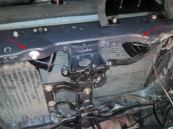

Вот как вариант размещения, только тут звук немного глушит вся конструкция, но не критично и вполне нормально звучит и штатный сигнал сохраняется:
