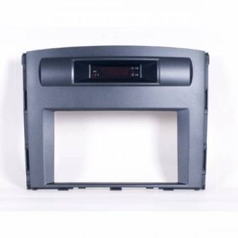

В комплектации моего авто вместо информационного дисплея установлены часы в рамке под 2DIN магнитолу ( магнитола переустановлена была в Японии ). Интересует вопрос установки дисплея вместо часов, а в частности вопрос, где находятся провода с разъёмом на дисплей, есть ли они вообще, хотя обычно проводка идёт полноценная но используются только элементы проводки для данной комплектации. Рамку с дисплеем купить не проблема, а вот как его подключить? На часы подходит маленький разъём с четырьмя проводами, а на дисплей должен быть небольшой разъём где примерно 20 - 24 тонких отверстия ( точно не знаю )

Это как? Кинь фотографию посмотреть. Я о таком даже не слышал.

Выглядит примерно так:

ахренеть. это лучше на форуме владика гденить спросить, а так шины can-bus ищи разъёмы для подключения..
