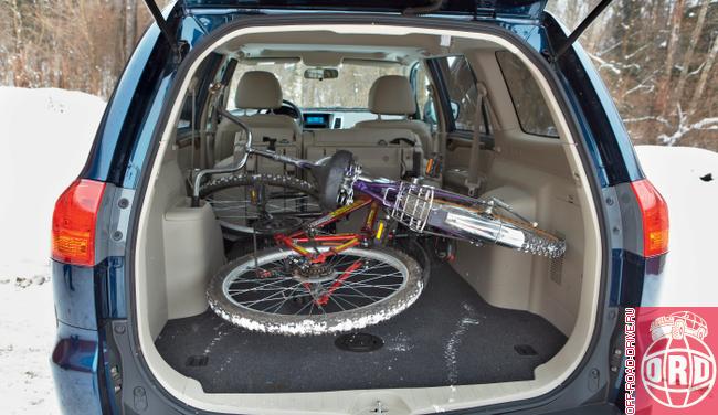

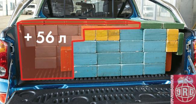

Наши предположения на предмет пригодности исследуемых внедорожников к перевозке бытовых грузов оказались по большей части верными.
Пара беговых лыж, конечно же, разместилась в бортовом коробе L200, однако в габарит платформы она, ясное дело, не попала. Спортивный снаряд, использованный нами в качестве технологического элемента, обычно подбирается исходя из роста взрослого человека — примерно на 10 см выше. И в кузов с длиной метр двадцать с «хвостиком» обычные лыжи не впихнуть даже по диагонали. Но не это самое неприятное. Когда мы попробовали проехать пару километров с такой поклажей, выяснилось, что если лыжи не закрепить, то они начнут «ездить» по борту и в крутом повороте вполне могут создать помеху другим автомобилям.
В платформе L200 предусмотрены монтажные проушины, но они, мягко говоря, не слишком функциональны. В отличие от среднеразмерных универсалов, где такие проушины расположены на днище багажника, в L200 они размещены ближе к верхним краям бортов. Кроме того, к легковушке или кроссоверу обычно опционально прилагаются сетка или система кронштейнов, с помощью которых легко транспортировать неустойчивые предметы с небольшими габаритными размерами, например, бутылки. Вообще платформа пикапа больше подходит для груза коммерческого характера, а не бытового.
Еще одним технологическим элементом стал велосипед, а точнее, пара. Они без особых проблем были размещены в кузове L200. А вот предположить, что эти же два велика преспокойно можно разместить и в салоне Pajero Sport, мы не могли. Правда, для этого пришлось воспользоваться гаечными ключами и развернуть рули в плоскости передних колес. Что касается лыж, то с ними и в Pajero Sport вышло не все гладко. Конечно, они не будут болтаться по салону. Но по идее для удобной их транспортировки в одной из секций спинки заднего сиденья неплохо бы иметь лючок, который опять же присутствует практически у всех среднеразмерных универсалов. В общем, для перевозки лыж придется пожертвовать одним членом экипажа — «малую» секцию спинки заднего сиденья надо будет сложить.
Кстати говоря, пока мы возились со съемкой, к нам подошел знакомый одного из наших журналистов и попросил подкинуть его до ближайшей газовой «заправки» — он хотел наполнить «эфиром» два бытовых баллона. Оглядев обе машины, он ткнул пальцем в Pajero Sport и сказал: «На нем и двинем». Тот факт, что универсал сходу был признан более подходящей машиной, конечно, только укрепил и наши ощущения: по части универсальности мнение редакции совпало с мнением «народа».

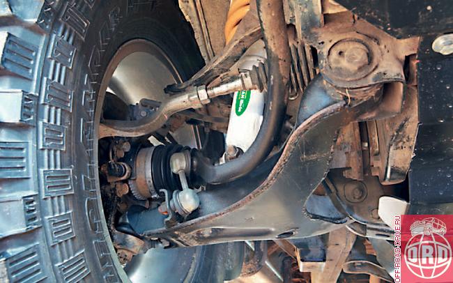

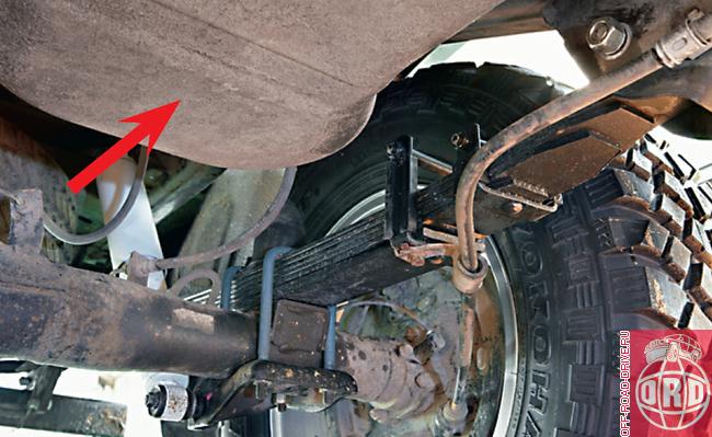

Перейдем к другим свойствам внедорожников. Под капотом обеих машин — наддувные дизели. Но у Pajero Sport агрегат мощнее на 20 кВт (27 л.с.). Преимущество же в крутящем моменте у мотора Pajero Sport относительно невелико — лишь 29 Нм (343 Нм против 314 Нм), причем максимум этого показателя у обоих ДВС приходится на 2000 об/мин. Поэтому разница в динамике у машин в загруженном состоянии отличается незначительно — по крайней мере L200 с битком набитой грузовой платформой, на асфальте или на плотном укатанном снегу тянет более чем уверенно. Pajero Sport резвее, а мотор его чуть лучше реагирует на изменение положения педали газа в зоне средних оборотов.
Вопреки распространенному мнению L200 в порожнем состоянии отнюдь не имеет ярко выраженного дифферента на переднюю ось. Стало быть, при движении по дороге с твердым покрытием можно не опасаться, что корму будет носить из стороны в сторону — сцепной вес, приходящийся на оси, практически одинаков. Конечно, в идеале неплохо бы иметь балласт, однако не возить же с собой груз массой в центнер!
На нынешней версии пикапа Mitsubishi оотсутствует принудительная блокиовка дифференциала заднего моста, хотя все предпосылки, в том числе и конструктивные, для этого имеются. А вот на тестовом экземпляре Pajero Sport слева от рулевой колонки наличествовала кнопка сервопривода блокировки. Во время полевых заездов она несколько раз доказывала свою необходимость. Пару раз Pajero Sport приходилось выступать в роли тягача и вызволять L200 из снежно-грязевого плена.
Это представляется важным фактом, поскольку даже в лифтованном состоянии L200 не удалось полностью переплюнуть Pajero Sport по параметрам геометрической проходимости. Так, по взаимному ходу переднего и заднего колес доработанный L200 даже уступает серийному Pajero Sport пять миллиметров. То же касается и угла съезда: пикап проигрывает универсалу восемь градусов. Правда, по некоторым не менее важным позициям L200 всетаки удалось вырваться вперед, причем весьма существенно. Например, минимальный просвет внутри базы у L200 больше на 40 мм, просвет под лонжероном — на 80 мм, а по углу въезда (43°) этот японский пикап обскакал почти все машины, которые были на тесте в нашем журнале. ние — Land Rover Defender (49°) и UAZ Hunter (48°). Кстати, когда L200 попал в руки наших экспертов еще в недоработанном виде (№4/2009), заложенный в него природой угол въезда уже был вполне приличным — 40°.

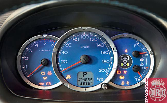

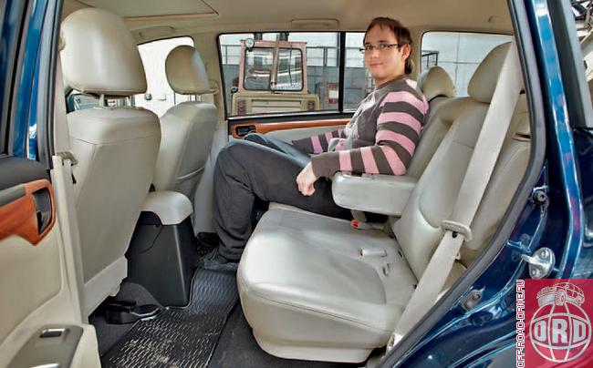

Дела салонные

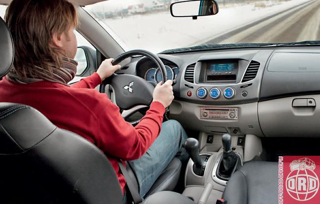

Обнаружилась некоторая разница и по части эргономики. Выдержать длительную поездку в L200 будет трудновато: спинки и подушки сидений фиксированы и, кроме того, имеют не слишком способствующий ощущениям комфорта, более упрощенный, как на коммерческих машинах, профиль. А вот места для коленей пассажиров предостаточно — сказывается большая (на 200 мм), чем у Pajero Sport, колесная база. Интересно, что по ощущениям места для головы во втором ряду L200 значительно больше, чем в Pajero Sport, однако наши замеры показывают одинаковую цифирь: 955 мм.
Впрочем, и водителям есть что оценить: у автомобилей различные по исполнению приборные панели. У Pajero Sport циферблаты, пусть и немного простоваты, но по крайней мере прекрасно читаются и быстро отдают информацию в любое время суток, причем в сумерках бледно-красная подсветка совершенно не раздражает глаз. А вот с приборным щитком с L200 все несколько сложнее. Инженеры зачем-то покрасили подложку циферблатов в темно-голубой цвет (и добавили градиент), а числа и «нарезки» шкал выполнили в бледно-голубых тонах. Понять, на какую отсечку скорости тычет в тот или иной момент времени красная стрелка спидометра, удается лишь после некоторого напряжения. Водителю же, особенно при движении в темноте, лучше поглядывать на дорогу, а не проверять собственное зрение на дальтонизм.
И что же в сухом остатке? А все просто: с позиции горожанина пикап может быть интересен только одним — ценой. А для большинства селян и она окажется неподъемной. Что касается практичности, то здесь приоритет всетаки за универсалом.

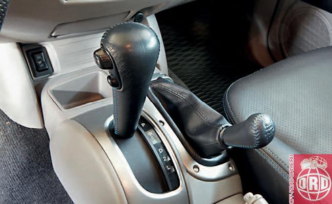

У обоих автомобилей продольно расположенный силовой агрегат и одинаковая трансмиссия — одна из модификаций схемы Super Select. В мостах установлены симметричные свободные конические дифференциалы (Д). За распределение крутящего момента между мостами отвечает свободный симметричный дифференциал (Д), работающий в паре с вязкостной муфтой (В), которая при необходимости блокирует дифференциал. Тем не менее устройство раздатки позволяет отключить передний мост (режим 2Н).
В раздаточной коробке предусмотрена понижающая передача (ПП). Вне зависимости от того, активирована она или нет, водитель имеет возможность принудительно заблокировать межосевой дифференциал (П). Для L200 производителем не предусмотрена опциональная установка механизма принудительной блокировки заднего моста. У Pajero Sport кнопка электромеханического привода блокировки размещена слева от рулевой колонки.

- Автоматическая КП пикапа архаична, но для движения под горку или по бездорожью можно с успехом использовать режимы 2 и L
- (034-041)_L200_PajeroSport_Page_3_Image_0005.jpg (42.02 КБ) 31117 просмотров

- И выяснилось, что в Pajero Sport помещается на 56 л меньше. Но ведь багажник Pajero Sport можно набить кубиками и до крыши. Получается, что перевес на стороне универсала
- (034-041)_L200_PajeroSport_Page_4_Image_0004.jpg (45.54 КБ) 31117 просмотров

- Штатное исполнение подвески L200 и без лифтинговых мероприятий обеспечивает относительно хорошую «геометрию»
- (034-041)_L200_PajeroSport_Page_5_Image_0003.jpg (59.04 КБ) 31117 просмотров

- Багажник, объединенный с салоном, кажется наиболее функциональным. Машине под силу транспортировать и более двух велосипедов, если «скрутить» у них рули
- (034-041)_L200_PajeroSport_Page_2_Image_0005.jpg (50.39 КБ) 31117 просмотров

- Коробка универсала имеет ручной режим, что при желании позволит получить относительно неплохое ускорение автомобиля
- (034-041)_L200_PajeroSport_Page_3_Image_0007.jpg (42.9 КБ) 31117 просмотров

- Топливный бак защищен штатным коробом из тонкой стали, а выштамповки придают всей конструкции жесткость
- (034-041)_L200_PajeroSport_Page_5_Image_0006.jpg (61.53 КБ) 31117 просмотров
