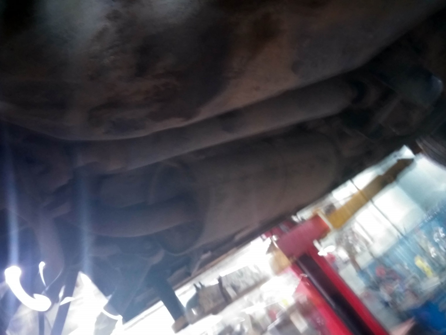

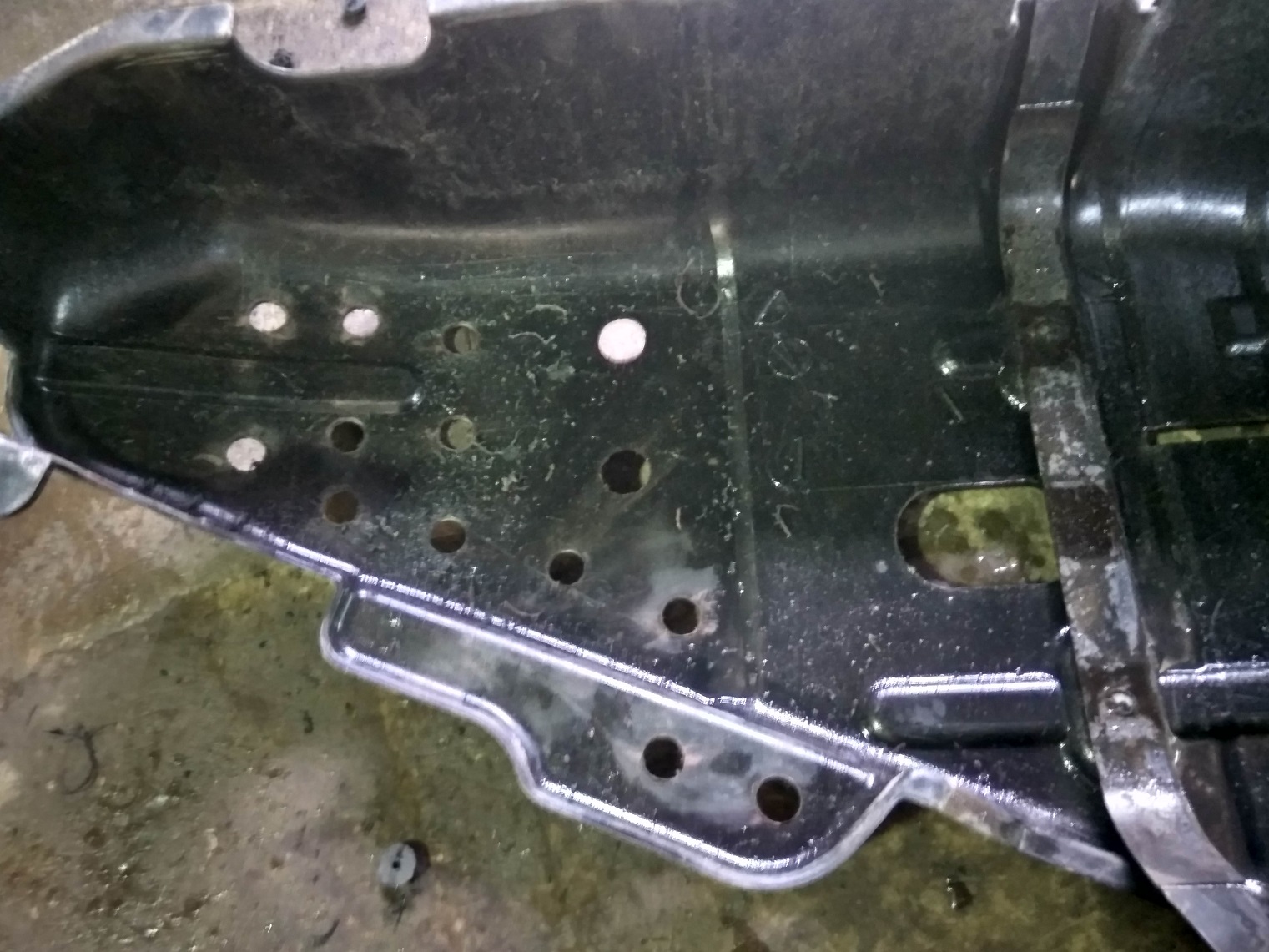

гниет бензобак
проблема есть, на 4-5 годовалых авто начинает гнить стена бензобака под кожухом
при его снятии видно что там грязи забито как под прессом. стенки бензобака постоянно мокнут и трутся грязью с песком
проблема решается снятием защиты, зачисткой от того что уже вылезло и обильной смазкой каким нибудть антикором
НО самое важное в этом процессе: насверлить отверстий в защите в том месте где собрается грязь тоесть в конце "тунеля" ближе к корме...в итоге если грязь туда и попадает то она при дожде размягчается и тупо стекает в эти дырки...сохнет и ....у нас читсый и сухой низ бензобака
