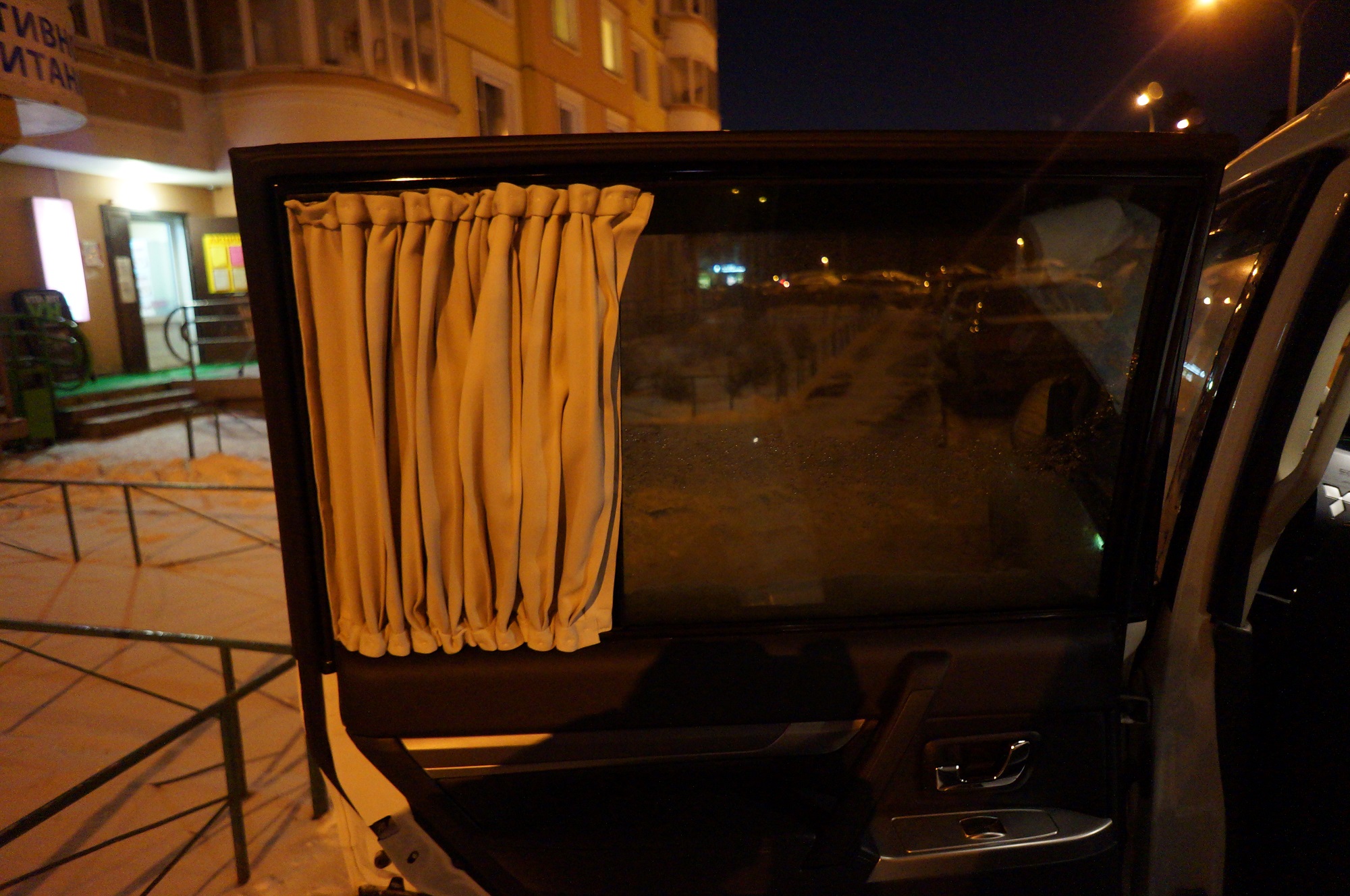

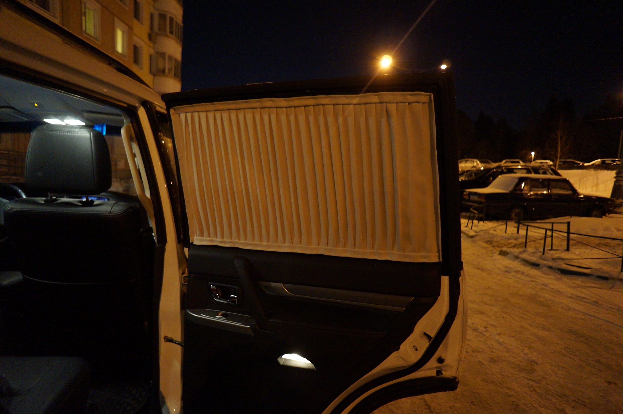

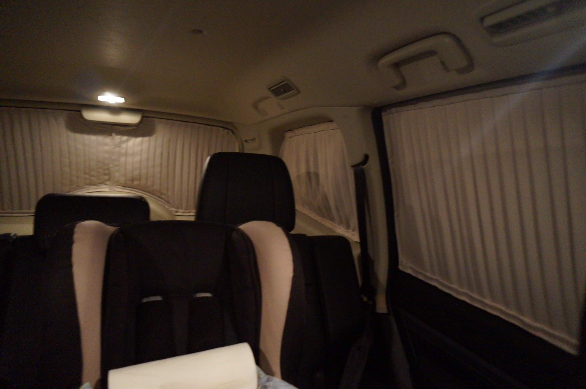

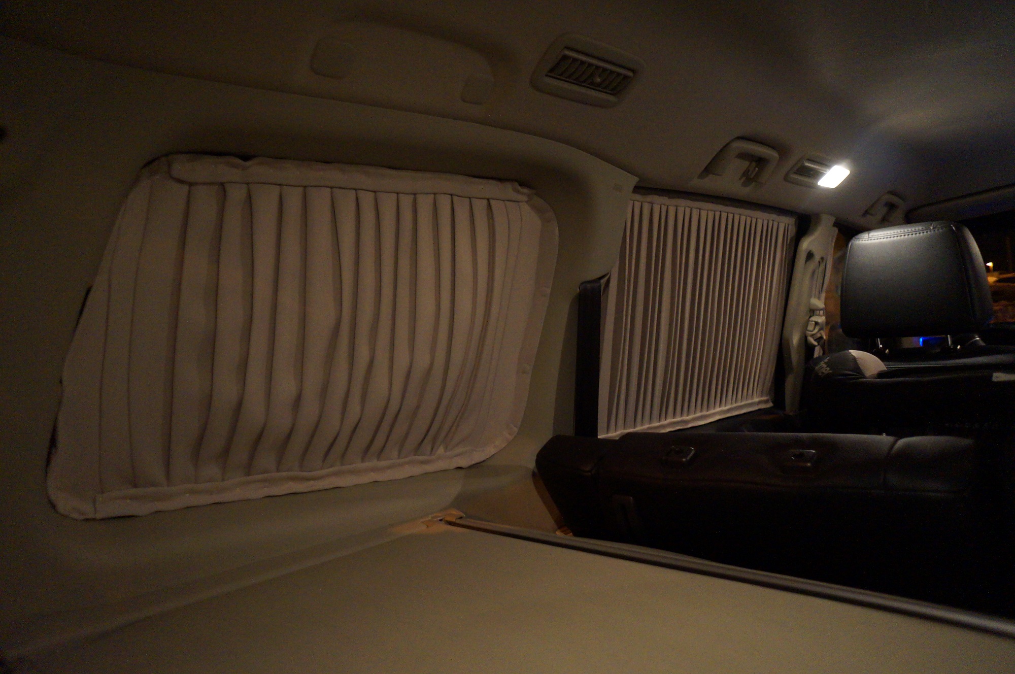

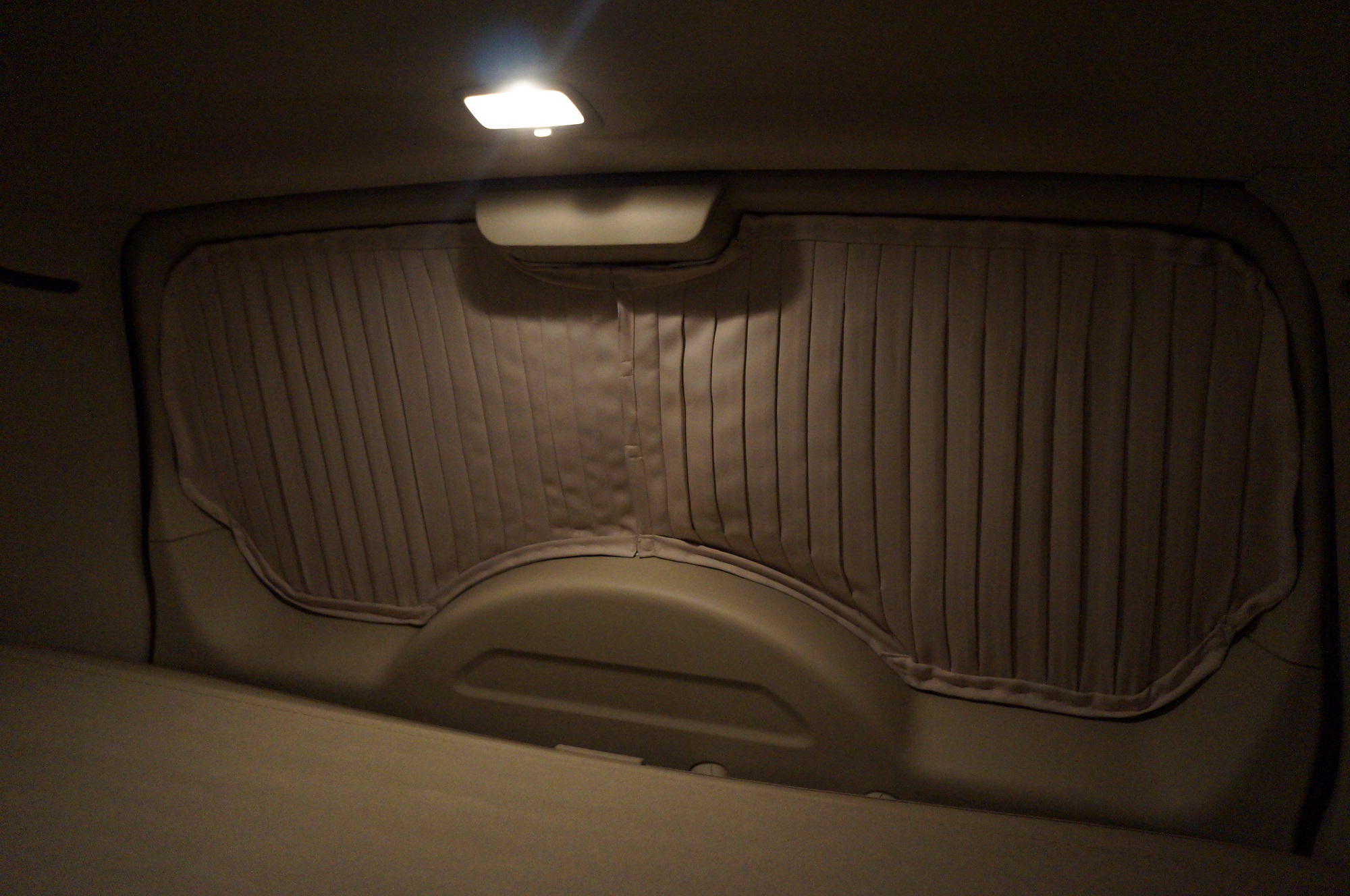

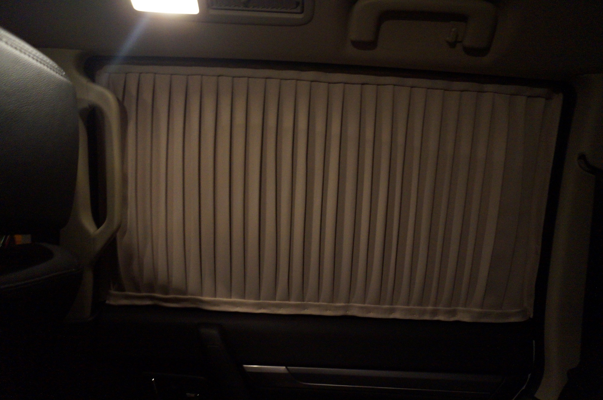

Шторки в салон Mitsubishi Pojero 4
Вот что получилось сделать своми руками (форточки надо будет чуть подтянуть провисают)
Теперь себестоиость
1-Профиль 111руб10коп (3метра) 4 палки=444р40к
2-Магниты неодимовые 5руб штука ушло 56штук=280р+350доставка=630руб
3-Бегунки 1000штук=264руб ушло примерно 250 штук
4-Нитки 4 катушки по100руб=400р
5-Клей космофен са12(20гр) =160руб
6-Метчики 2,5мм-120руб
7-Сверло 2мм 10шш=70руб
8-Винты 2,5- 28шт были
9-Мебельные скрепки (полоска)
10-Ткань 5метров при ширене140 стоимость зависит от вас (я использовал блек-аут трёх-слойная ткань)
У мня всё вышло 4600руб

GVA писал(а):Шторки в салон Mitsubishi Pojero 4
Теперь себестоиость
Шикарно и умело! Изображение
