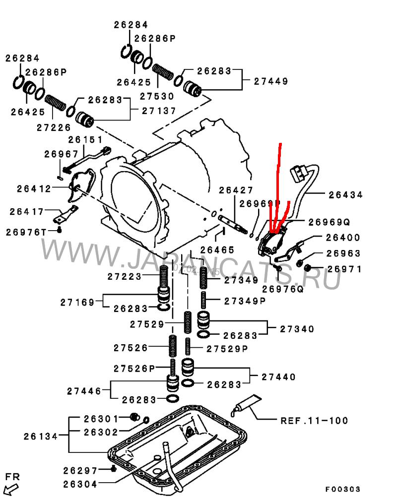

Привет Всем! Проблема такая:с утра как обычно прогрел авто ,включил автомат в drive и только чуток тронулся и встал!загорелось на табло и D и N одновременно и машина не едет!переключил с полного привода на задний и проехал 2 метра и тоже самое.......при этом задняя скорость включается с диким толчком(((((я снял клемы c аккума -думал может поможет,так еще и ASC OFF загорелось и не отключается!у меня мысль:я вчера машину внутри мыл и на не заведенной машине переключил с P на D и она скатилась НАЗАД где-то на метр,вот я и думаю-может в этом причина?раньше вообще нареканий к коробке не было!!!!Прошу-помогите!!!!!на форумах разных почитал, что это может дурить датчик селектора АКПП, так как вчера пару раз нормально по лужам проехал!а где он находиться и как выглядит?

Добрый день! Да,ингибитор действительно может дурить.Он крепится к корпусу АКПП двумя болтиками.Если эти болтики ослабить,можно попробовать отрегулировать,его положение.Если регулировка не помогает,тогда только замена.Xabiba писал(а):на форумах разных почитал, что это может дурить датчик селектора АКПП, так как вчера пару раз нормально по лужам проехал!а где он находиться и как выглядит?
