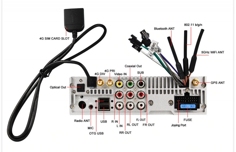

Есть штатная камера с картинкой в зеркале заднего вида. Собираюсь менять ГУ. В последнем есть вход для камеры (колокольчик) Подскажите, как продублировать картинку на магнитоле. Какие провода вести от зеркала и как подключиться?
