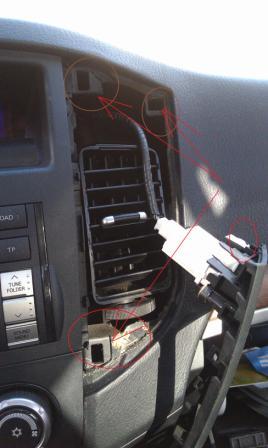

Места крепления дефлектроа
IMAG0220 11.jpg (25.27 КБ) 48076 просмотров
Доброго времени суток.
Эта тема мне была интересна, искал на форуме фотки, но не нашел для себя полезных советов.
Поэтому все сфоткал и делюсь опытом.
Начал интуитивно с дефлекторов. Просто руками ухватил и потянул перпендикулярно плоскости магнитолы.
Раздались щелчки и часть дефлектора оттопырылась.
Дальше используя шлицевую отвертку подковырнул в местах крепления.
Отмечены красным на фотке.

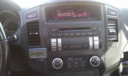

Дальше с другой стороны точно также и получем доступ к магнитоле с двух сторон.
Поддеваем переднюю панель магнитолы отверткой и она легко выходит.

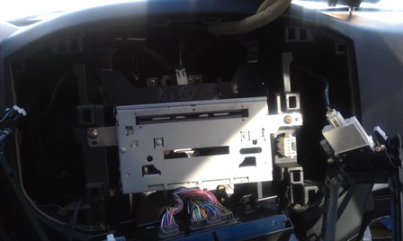

Дальше видим следующее.
Откручиваем винты, снизу отжимаем панель управления кондиционером

Откручиваем и вынимаем магнитолу.
Вид сзади
IMAG0212 15.jpg (33.29 КБ) 48073 просмотра

Как видно на фотках, дополнительных выводов нет.
Поэтому считаю такую магнитолу не айс, и имею большое желание её заменить.
Радио ловит отвратительно, штатная антена, тоже на букву Г.
