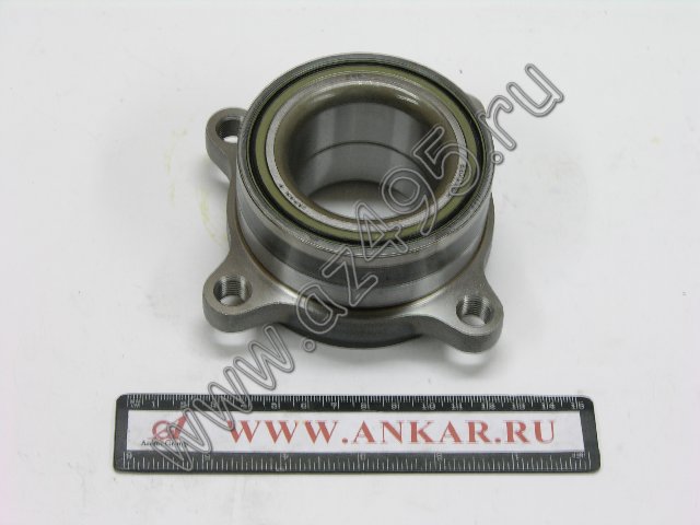

Размеров нет.Ищите по каталожному номеру NSK-52KWH01.А вид его примерно такой как на фото(фото подшипника для паджеры-3).С уважениемhttp://www.mi-auto.ru/
