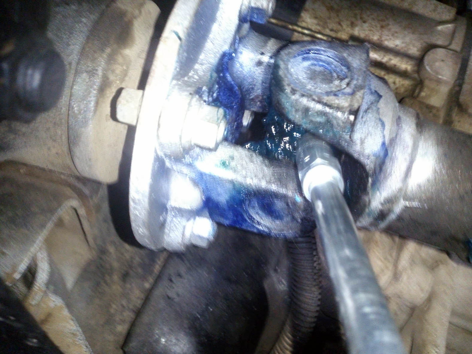

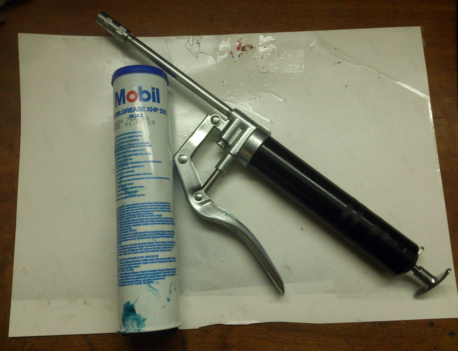

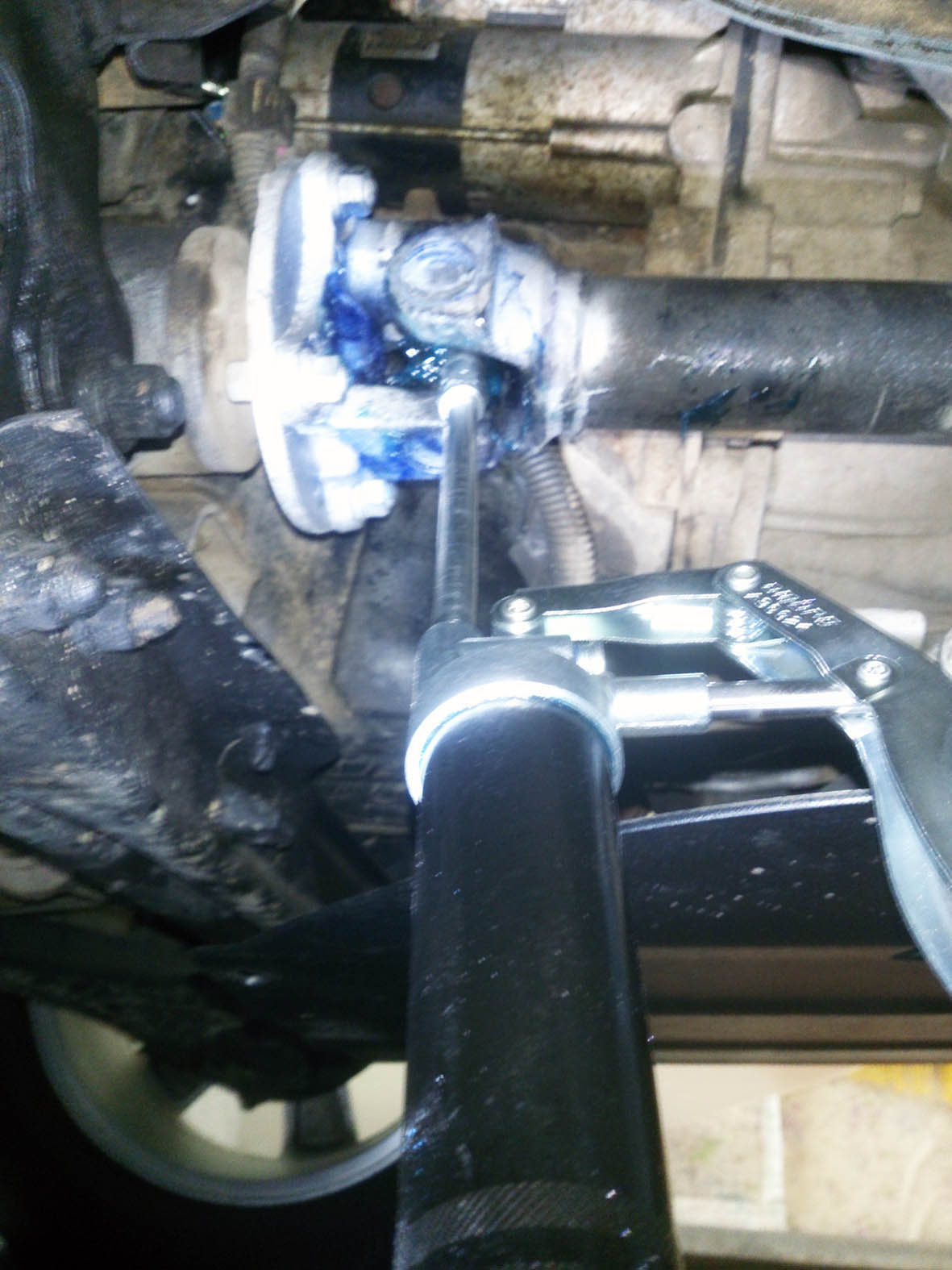

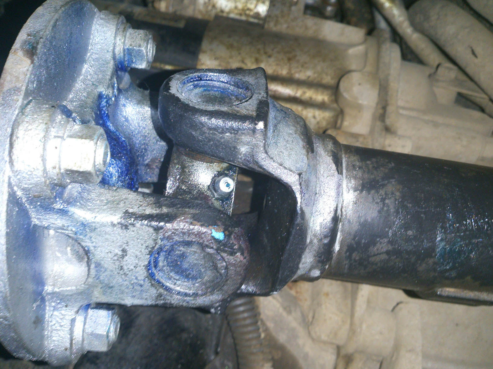

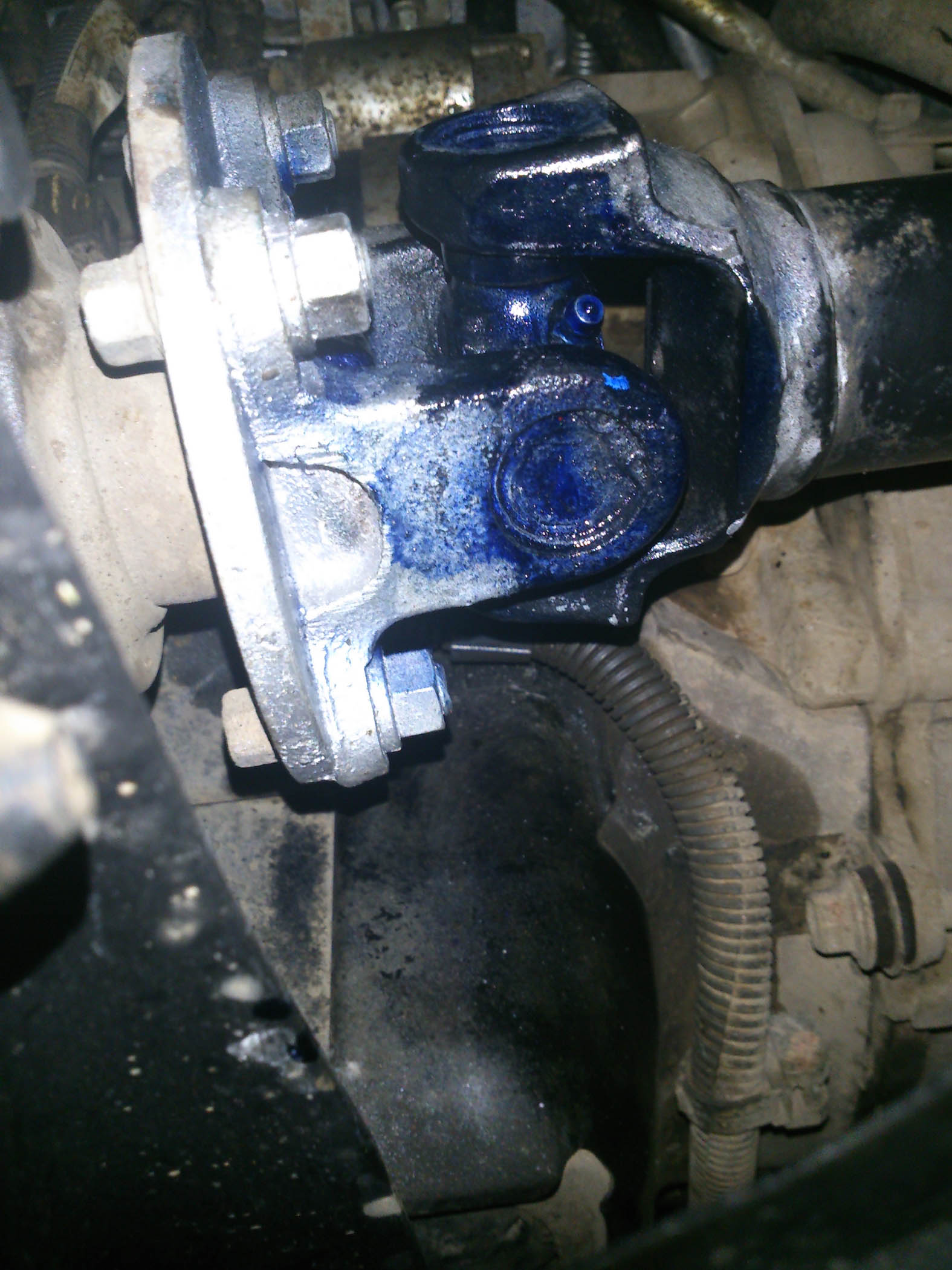

Сегодня смазал подшипники шарнира кардана. Для этого взял смазку. Официалы пользуют от Мобил — Mobilgrease XHP 222. Цвет синий. Продают по 400 грамм. Цена 240 рублей. Смазки хватит на 4-5 раз смазать этот узел. Нужен шприц. У меня маленький на 150-170 грамм и как раз в пору. С ним продается трубка с ниппелем. Забиваю смазку в шприц, собираю. У меня одна точка смазки. Это в передней карданной передаче. На форумах встречал информацию от пяти до трех точек. Три точки – две в задке, один в спереди. Взял книжку и там написано только об одной – передней. Сам все под днищем облазил и убедился, что только спереди. У меня один только шарнир, на остальных карданах — герметичные узлы на гайках. Значит все зависит от модели Паджерика! Поддомкратил левое переднее колесо, подставил козелок, снял защиту. Левое колесо висит в воздухе поэтому руками легко повернул кардан, чтоб ниппель занял удобное положение для обслуживания. Ровненько насадил шприц и подал смазку до выхода свежей смазки через уплотнения. Снял шприц. Вытер лишнюю смазку… Протёр все тряпочкой с керосином. Потом пшикнул синей синтетической проникающей высокотемпературной смазкой на сам узел. Это уже чисто моя прихоть. Мне эта смазка понравилась. Спрей покрывает тонкой пленкой, и что важно имеет хорошие грязе-водоотталкивающие свойства. Эта смазка для тормозной, но я ее уже третий год пользую в подобных местах. Все… Фоточки с мобилы прилагаю…
