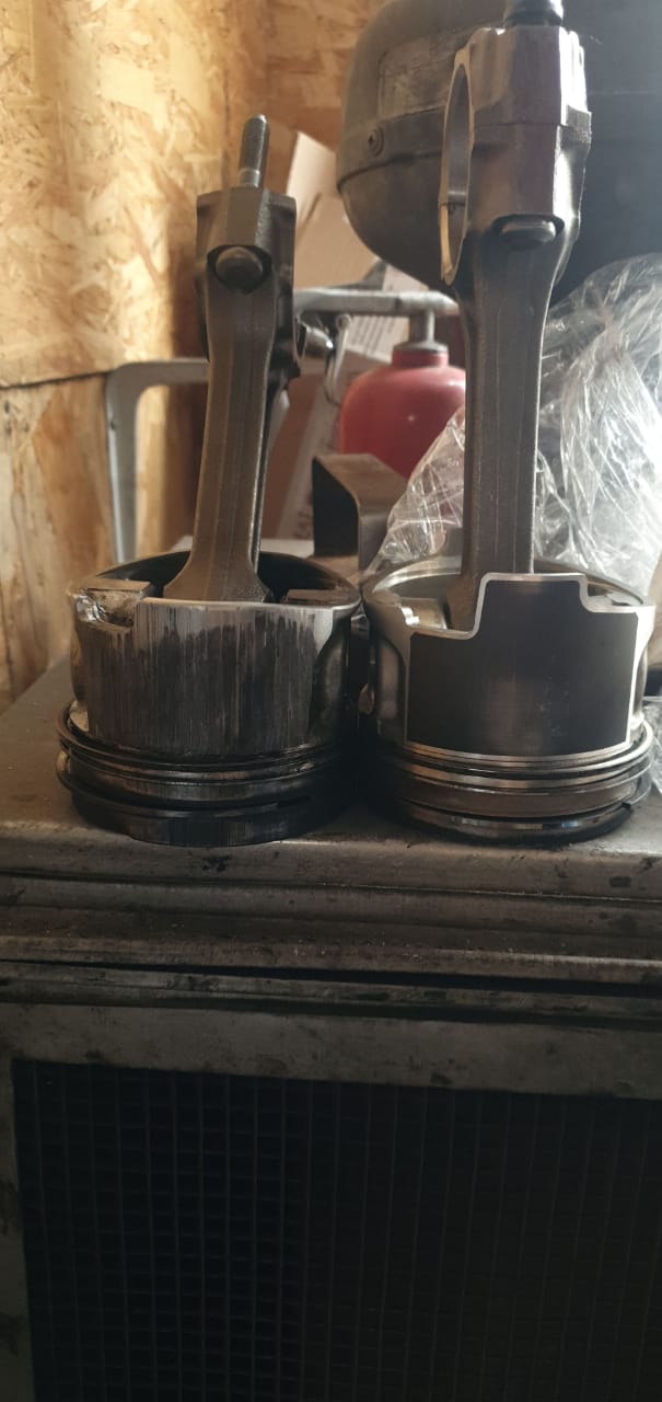

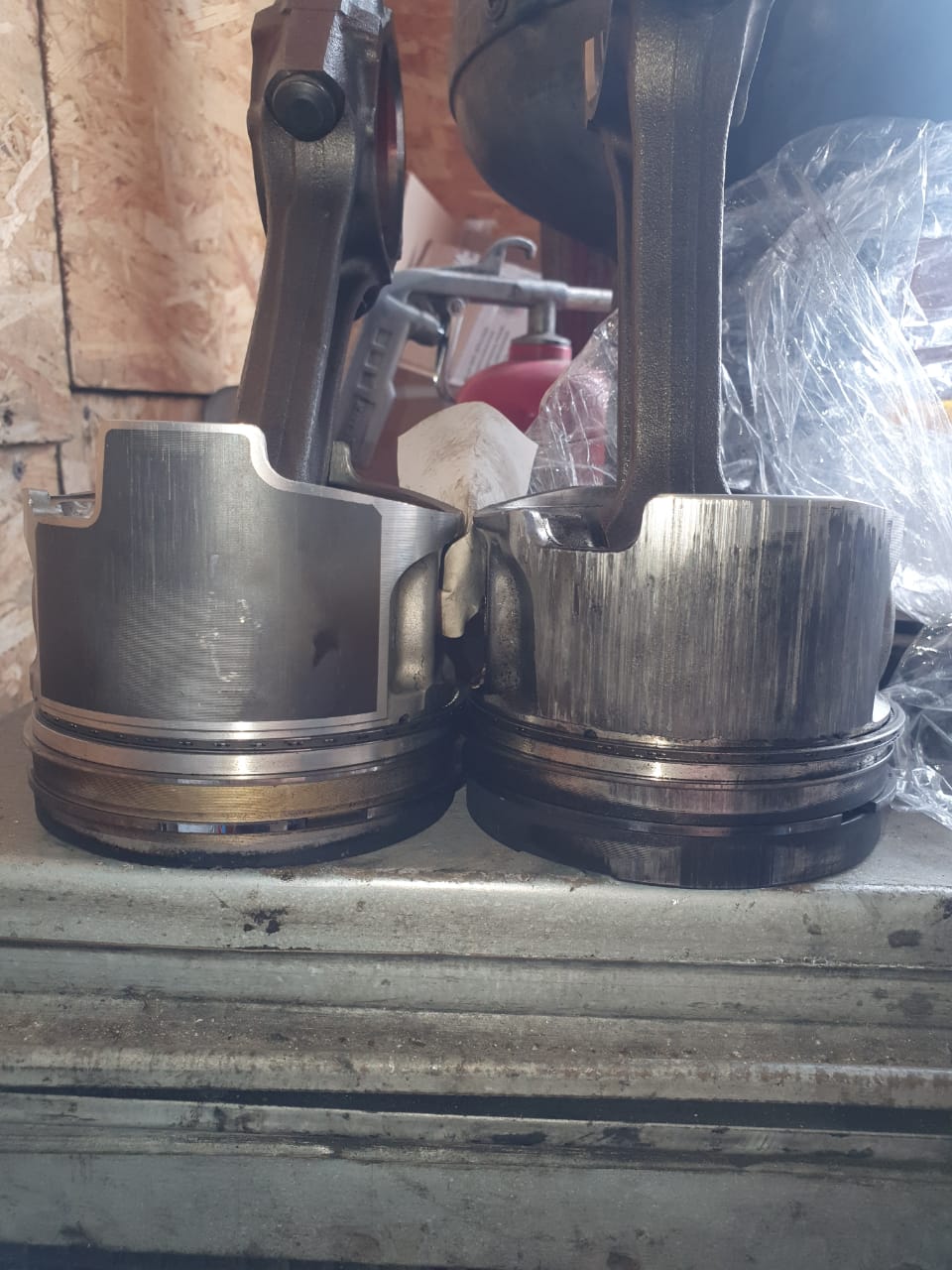

Коллеги! Нужна помощь в идентификации и поиска поршня на паджика4 2011 г.в.
Проблему долго описывать не буду, но случилось так что пришлось залезть в душу своему верному другу. Вскрытие преподнесло пренеприятный сюрприз в виде люфта в первом цилиндре и как результат замена самого поршня. Полазив по просторам инета и разборкам, пришёл к выводу что у меня несколько иной ежели продаётся повсеместно на разборках в том числе. Где, а главное что искать мне неведомо..... подскажите пожалуйста в чем тут подвох???
На фото видно старый убитый и «Новый» которые продаются везде повсеместно....

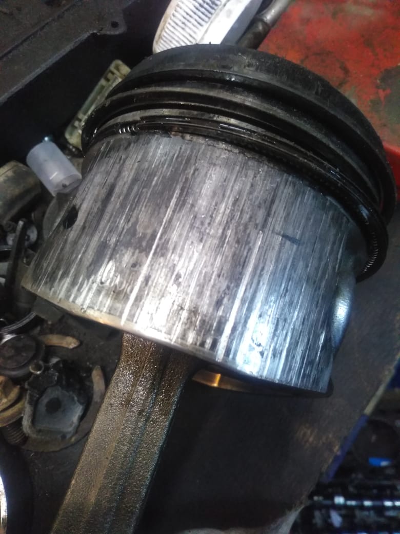

Хотяяяя, судя по фото у Вас стоит другой.
Может быть у Вас мотор менялся на контрактный?
Сейчас скину номера всех возможных вариантов поршней..... Вы попробуйте в яндекс картинках посмотреть, может найдёте подходящий.
1110B326
1110C081 этот у Вас по VIN
1110C628
