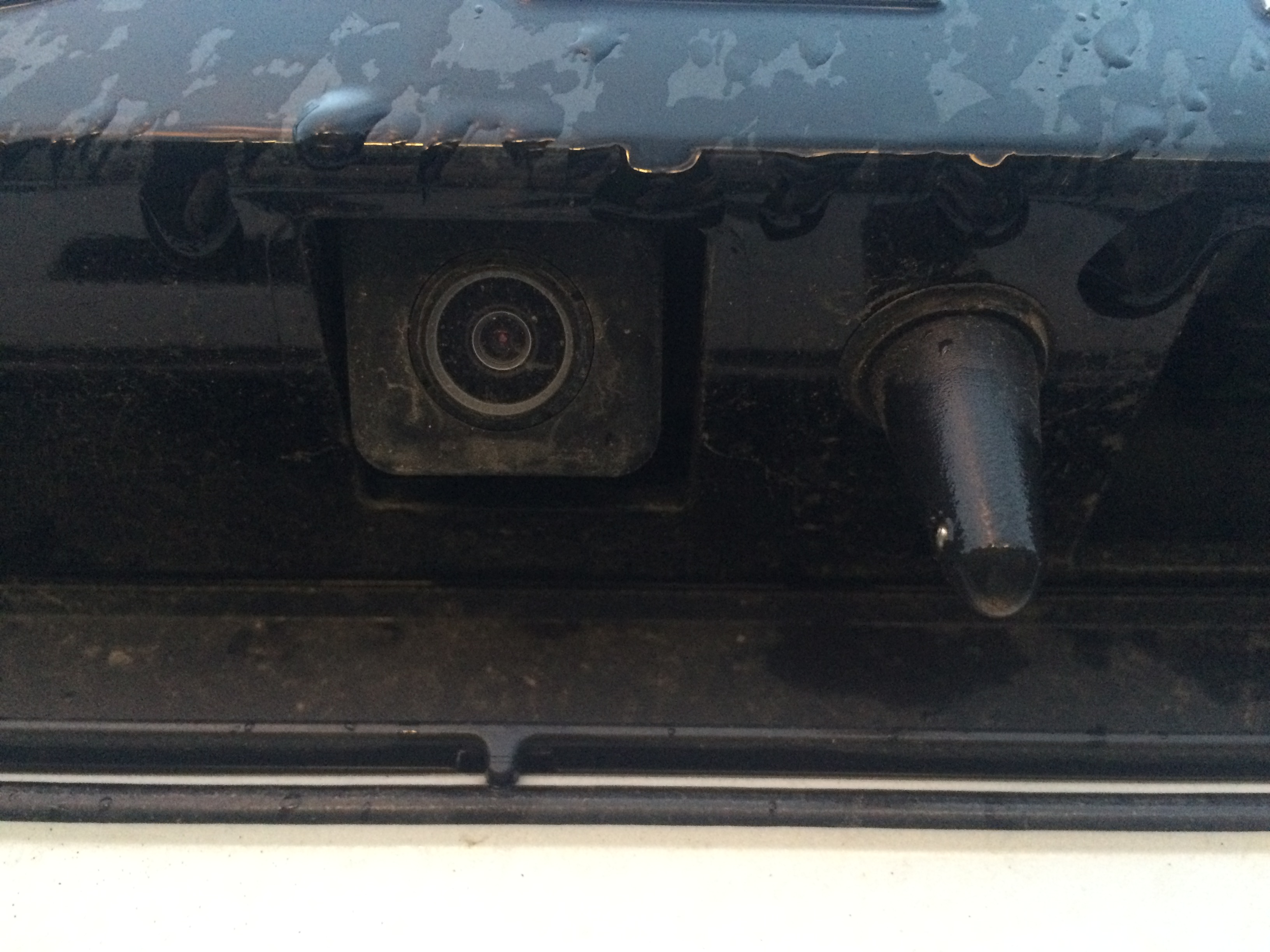

Может уже есть тема, не пинайте сильно. На днях заколхозил от Нивы (задняя) форсунку. Даже не настраивал, сразу угадал направление струи.

От заднего омывателя подключили?
Через тройник?

Да. Не стал изобретать то, что до меня изобрели. Обратный клапан от Жигулей. Топливный.
