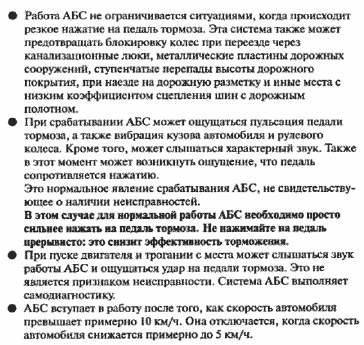

Добавлено: 22 фев 2012, 16:20
Вот выдержка из мануала
