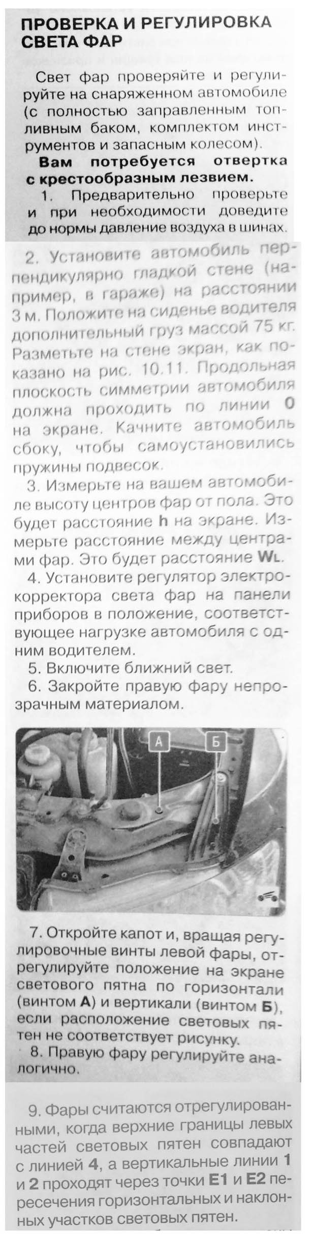

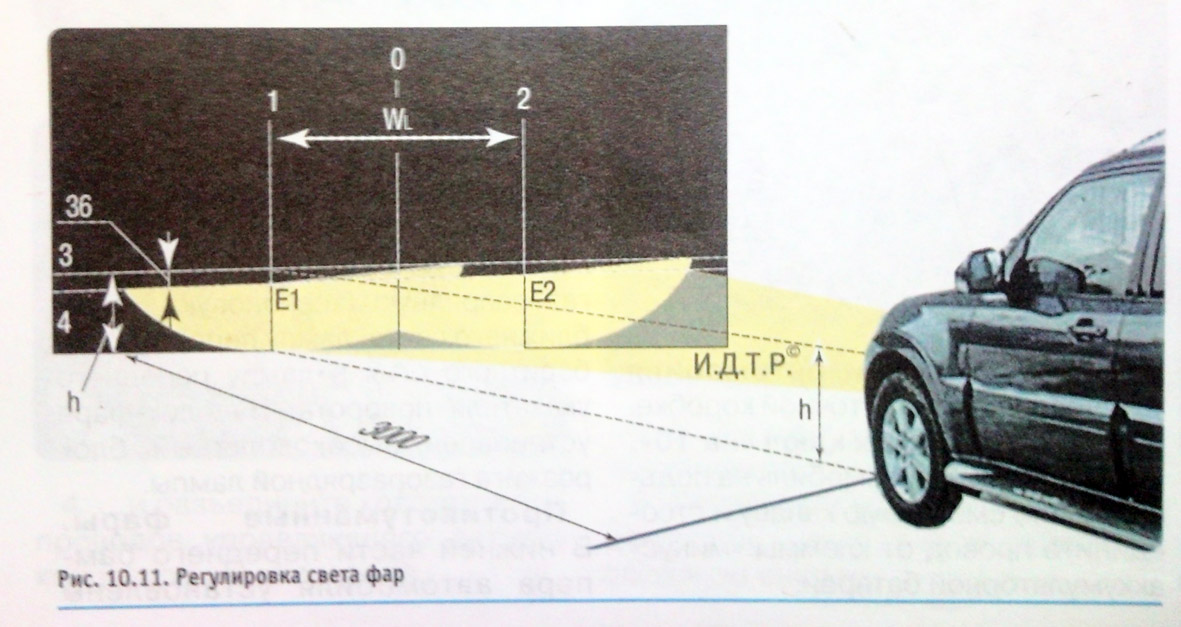

Нееее. Не то. Чуть погодь до конца дня... Я отсканирую тебе схемку регулировки фар...Изображение
Re: поиогите отрегулировать фары
Сообщение Bart » 15 фев 2012, 20:12
Вот все расписано и показано... Главное не увлечься и в стенку не въехать...Изображение

Автокорректор стоит... Прально! Но вы знаете для чего этот автокорректор? Вот вот и почитайте начало моей "вырезки" как фары регулировать.. Да, там где - положить на место водителя груз, полный бак.., подкаченые шины... Так вот этот корректор он КОРРЕКТИРУЕТ чтоб световые лучи оставались в том же месте где их механически настроили когда водитель в машине не один, а несколько человек.., когда груз появился в багажнике и жопа опустилась - зад поднялся.., когда бак опустеет, когда шины неравномерно надуты... Вот при этих "мелких" всех телодвижениях автомобиля автокорректор и оставит лучи там где надо... Но а чтоб они были там где надо их надо отверточкой "поковырять"...
Фары регулируются так как написано на картинке.. Я вот конкретно присутствовал на этой процедуре..., регулировки моего ксенона. Я поменял блок фару на новую, на старой у меня чуть порепаное стекло было (кстати думаю продать его или себе на всякий случай оставить? сейчас вроде и шлифуется все... )... Блок поставил, прикрутил, а нифига не настроил... Мог бы сам покрутить, но у официалов интересно и правильно это делается. К фаре подгоняют такой короб на колесиках и ставят прям перед фарой.., в этом коробе стекла-зеркала и шкала-разметка с мультфильмами... Мастер смотря в короб с мультиками тут же крутит отверткой в тех указанных дырках настраивая лучи света на мультяшных героях... Подобный короб и на станции технического осмотра, когда у вас свет проверяют..., только там в коробке не мультик а цифра стоит - скока надо чтоб ТО пройти без проблем.
