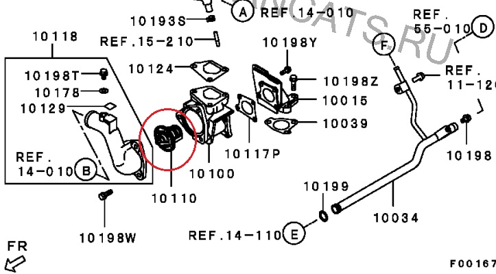

не открываю америку наверное , но все же хотелось поделиться
при внимательном рассмотрении , выяснилось что на арабе стоит термостат на 82 градуса с ОЕМ 1305A191
он был заменен на термостат с температурой 88 градусов 1305A239 , ставился на другие версии

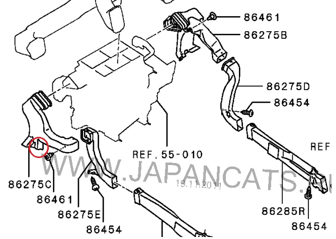

более того , в ногах водителя , есть воздуховод с двумя выходами , один выход , для правой ноги , практически был заглушен ,воздух шел только по направлению к левой ноге , удалил перемычку , ногам стало значительно комфортнее ,
и воздух из печки стал значительно горячее ,

- термостат
- CImage1.jpg (87.39 КБ) 22455 просмотров
- воздуховоды
- Безымянный.jpg (91.6 КБ) 22455 просмотров

а к заглушке с моторного отсека легко добраться? сам сниму?

водуховод расположен в ногах водителя , под капотом только термостат , меняется легко ,

Тысяча извинений! Недавно заменил термостат на 88 С, воздух стал значительно горячее, но правая нога мерзнет. Если можно - чуть-чуть поподробнее об удалении заглушки, плиз! С уважением.komaroff писал(а):не открываю америку наверное , но все же хотелось поделиться

Вопрос: как не разбирая определить какой термостат стоит на машине?

Добрый день! Определить можно только по программе подбора запчастей ASA. Если хотите,можете прислать VIN в личку.И Мы Вам ответим какой у Вас стоит термостат. С уважением http://www.mi-auto.ru/Svetliy писал(а):
Вопрос: как не разбирая определить какой термостат стоит на машине.
