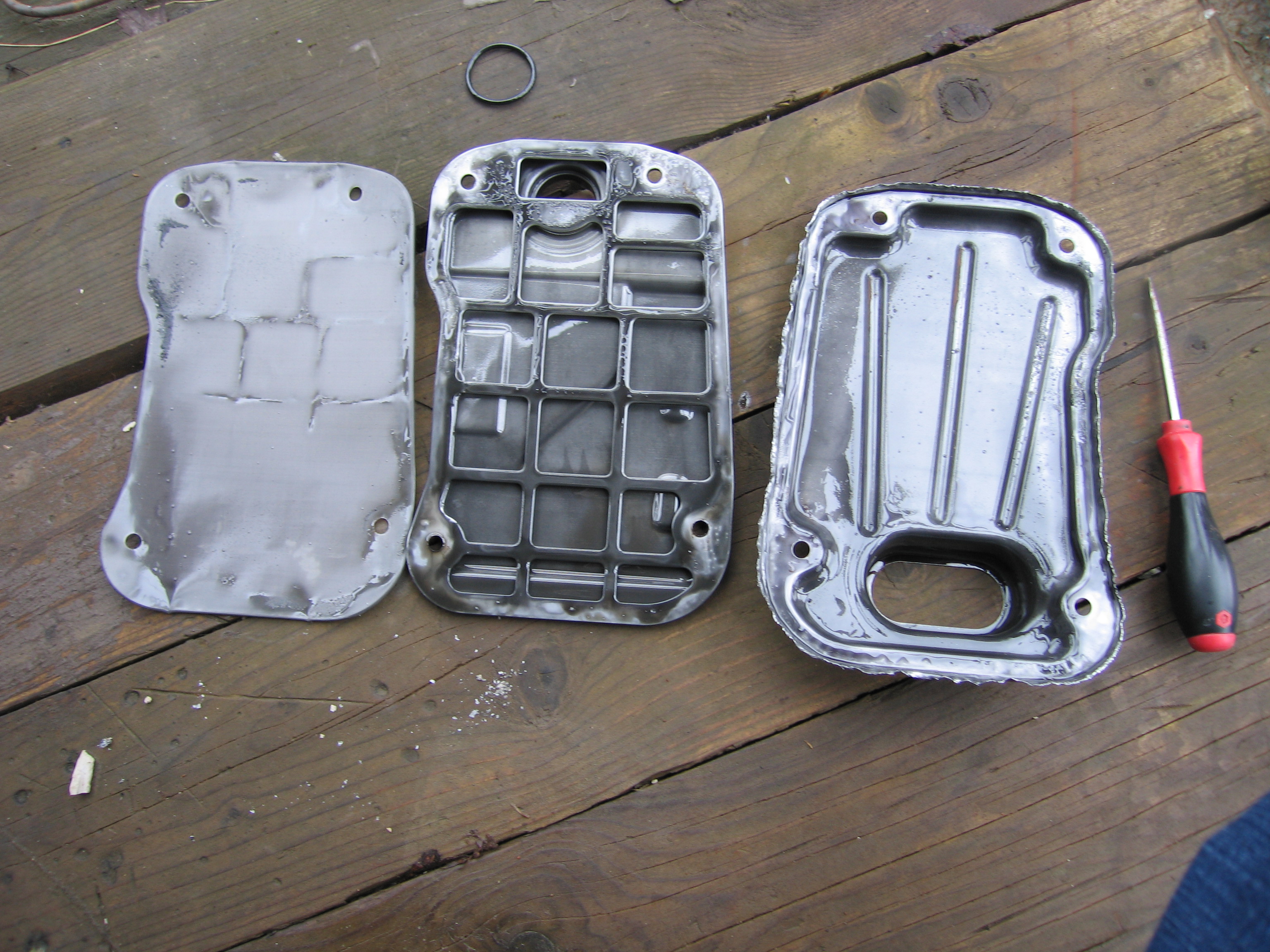

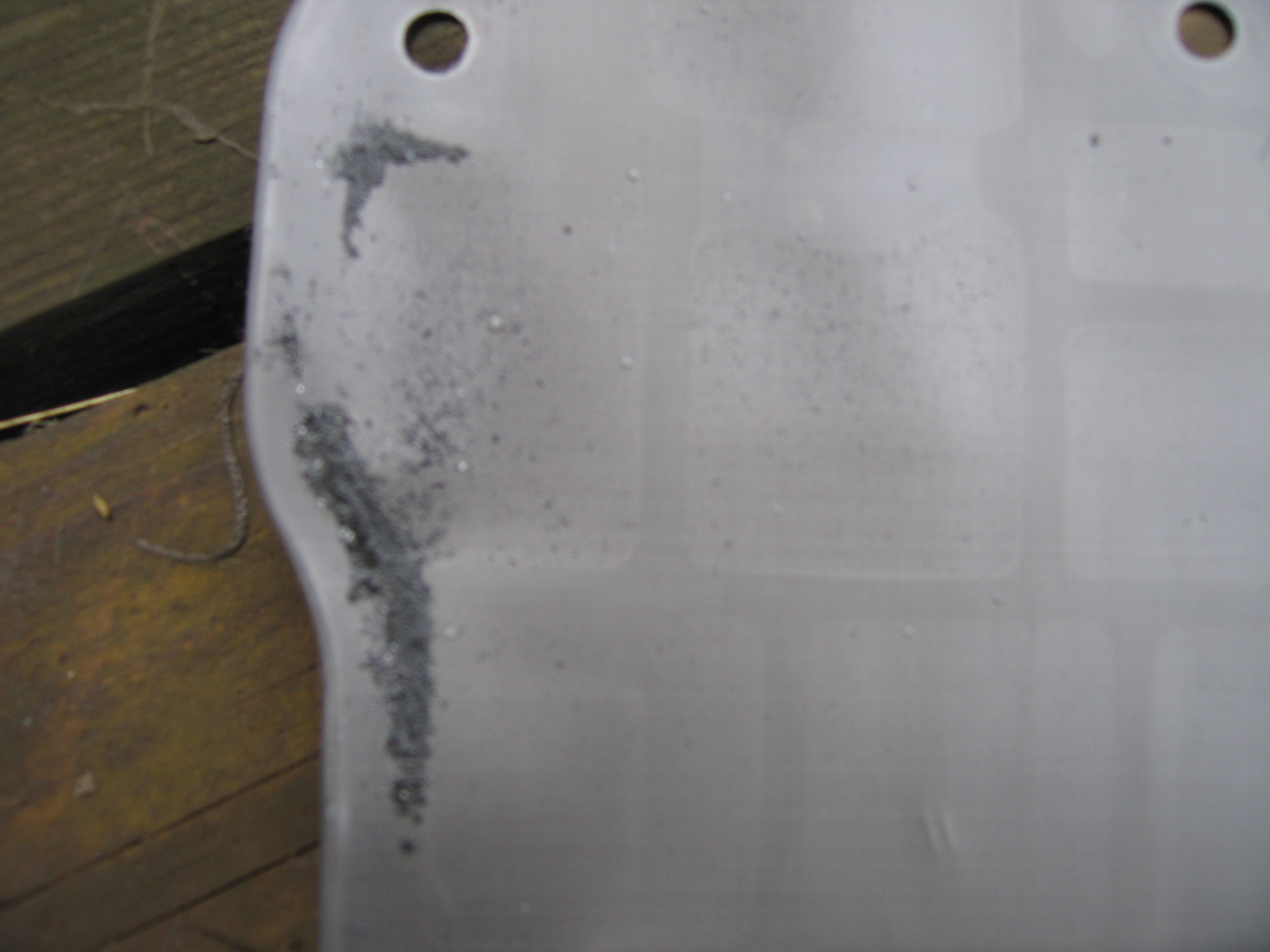

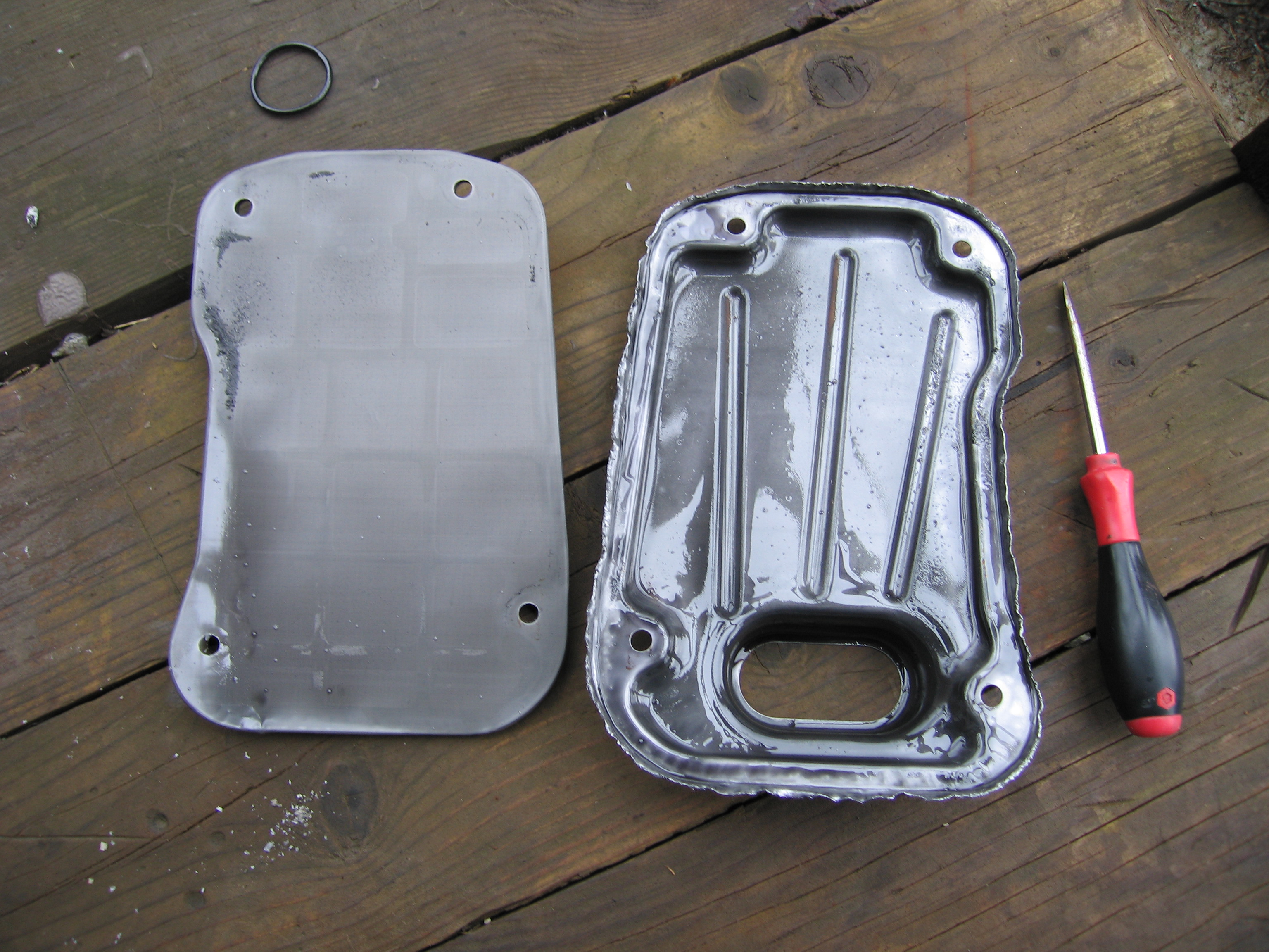

Замену масла в АКПП произвел. Пробег уточняю 80800 км. Коробка V5AWF. Фильтр АКПП заменили. Масло было уже грязноватое. Наверное стоит его менять на 60 тыс. км. Залили Равенол ММ - РА. Произвели двойную замену масла т.е. слили масло с АКПП, сняли поддон, заменили фильтр, все собрали, залили масло, выставили уровень, погоняли коробку, через сливную пробку АКПП слили масло сколько слилось и залили по новой с выставлением уровня. На это ушло 9 литров масла. На досуге разобрал старый фильтр.В середине фильтра вставлен фильтрующий элемент, который функцию свою выполняет. Грязь и крупицы металла, которые он задержал видны на фотке их не очень много но они есть. Материал фильтрующего элемента на ощупь определить не смог или металл с очень - очень мелкой сеткой или что-то капроновое.Для себя сделал вывод - следующая замена масла через 40 тыс км, без замены фильтра. Фильтр буду менять через 80 тыс.км. Фотки как и обещал выкладываю.
