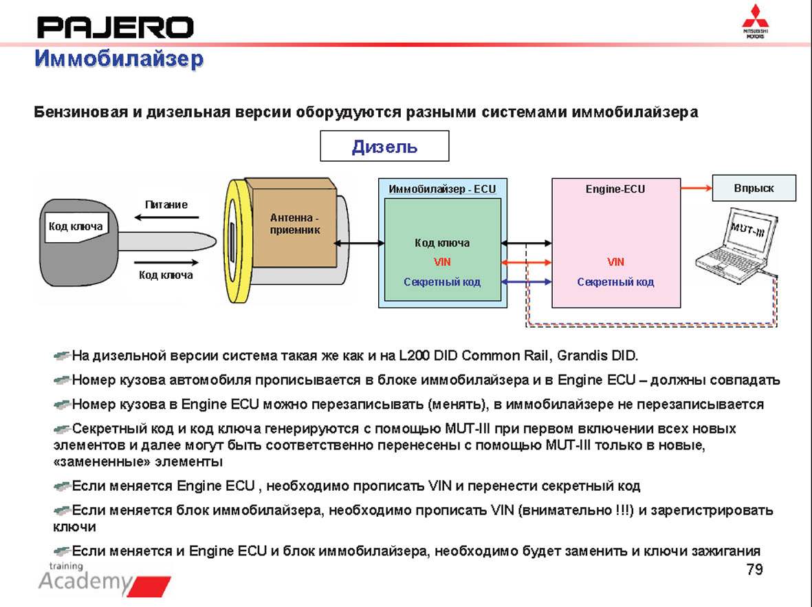

K.S. писал(а):Как это нет, заводской иммобилайзер есть на всех авто.
Так есть. Ключики у нас чипованные-кодовые.... Их прописывают кодом. Просто так хрен заведешь!
Вот у меня дизель - схемка такая... Кстати - дизель по иммо надежнее, чем бензинка. У бензинки проще схемка и легче обойти.
Без имени-1.jpg (181.04 КБ) 26517 просмотров
