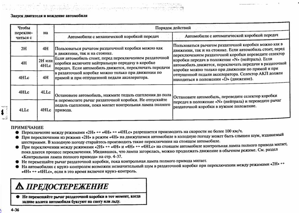

Severyanin писал(а): P.S.
Раздатке все равно, как ее переключать в положение 4H и 4HLc, на месте или в движении?? есть какая-то разница?
Насчет когда и как переключать в мануале вот как пишут

А это по-моему не совсем так, иначе зачем столько примечаний и предостережений в описании трансмисии. Включение/отключение 4LLc делаю только на стоячей машине, как описано в мануле. И не делаю переключений "через ступень". Может коробка не позволит, а может и сломается, лучше не рисковать.

А именно это и предписано производителем. ;) Режим - 4LLc - ОСТАНОВИТЕ АВТОМОБИЛЬ и т.д.
Электроника скорей всего не даст включить на ходу, но сам понимаешь, электроника есть электроника, пройдёт какой ни будь сбой и накроется медным тазом дорогостоящий узел, вот производитель и страхуется. :wink: :)

...В режиме "2H" привод осуществляется только на задние колеса. В режиме "4H" подключается полный привод в раздатке и замыкается полуось переднего моста (при этом в межосевом дифференциале действует и "мягкая" автоматическая блокировка вискомуфтой). При перемещении рычага в "4HLc" межосевой дифференциал жестко блокируется. В положении "4LLc" кроме жесткой блокировки дифференциала, включается и понижающая передача в раздаточной коробке.
