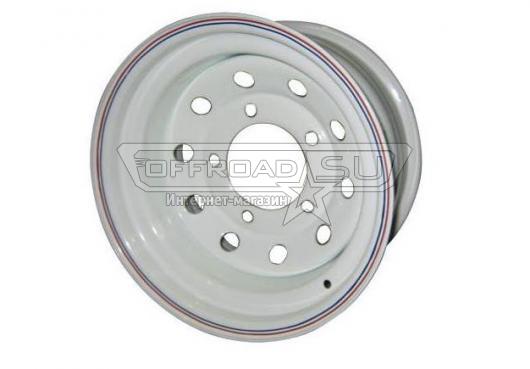

Что за диски если не секрет, а то купил тоже себе купперы, а диски все не могу найти такие чтобы понравились.

И про диски ответь пожалуйста.

Lecha писал(а):И про диски ответь пожалуйста.
что могу сказать: Offroad Wheels 17x8, 6x139.7, ET+10, белый Артикул 1780-63910WH+10. Хрен найдёш, так как в таком размере и с таким вылитом, они появились около месяца назад. На вопрос цепляют суппорта или нет, смогу ответить когда найду их и примерю. Другой положительный вылет можно даже не искать, я уже все облазил)) самый близкий к нашему, это +10, у меня есть +20 резина стоит практически вровень с краем арки, а +10 это наружу ещё 1см., так что будут вровинья выпирать)))))). да, цена варьирует от 3000 до 3800 рубэнов.
диски выглядят так
pro_1 w-019.jpg (18.33 КБ) 15492 просмотра
